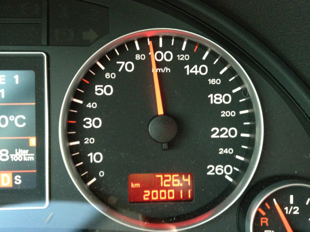

188000km et tjs super content de ma boite :bigthumbup:
