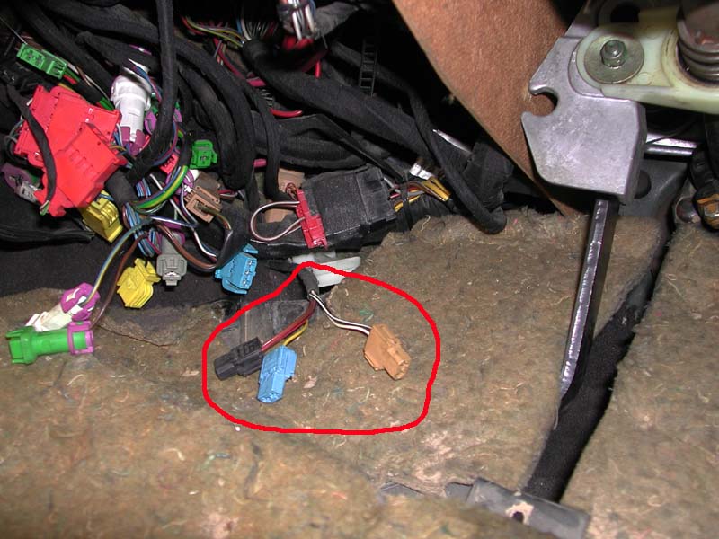

Ta prise ODB se trouve dans la boite à fusible. Tu y accéderas par le coté moteur, et elle est juste en dessous de l'essuie glace gauche.
Tu y trouveras trois broches (de mémoire noire, gris et blanc) sur le coté du boitier.
Pour te connecter, il te faut brancher uniquement deux broches (je ne me souviens plus desquelles mais tu as des détrompeurs).

en fait je demande ca car j ai feuilleté la rta de l audi 90 et sur ce model la prise se trouve sous la boite a gant coté passager donc.
j ai regardé sur la mienne mais j ai rien de ce coté la.
je regarde demain la boite a fusible .Merci
C’est sur qu’à cette date il n’y a pas de prise ODB au format actuel (la prise unique trapézoïdale).
Ok avec Gasy, tu devrais trouver les 3 petites fiches de couleur dans la boite à fusible (c’était comme ça sur mon cab de 95). Ces fiches son des prises à 2 contacts avec détrompeur.
