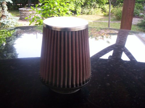

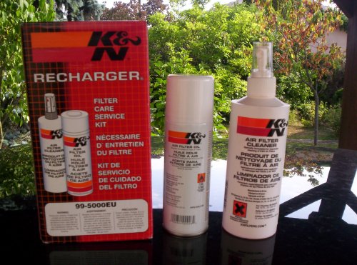

ayant un peu cherché sur le forum sur "comment bien nettoyer son filtre permanent" et ayant trouvé bcp de versions différentes, je me suis lancé dans le nettoyage du mien et j'en ai profité pour faire un petit tuto (en espérant que ca serve a qqun  bigsmile.gif )
dc voilà, ayant acheté il y a un peu moins d'un an un filtre permanent de marque K&N, je me suis dit qu'il était peut etre temps de le laver un coup (je ne roule pas bcp mais bon, ce n'est pas une raison non plus)
j'ai donc acheté sur internet un kit de nettoyage comprenant un nettoyant pour le filtre et une bombe de d'huile en aérosol
Image IPB
certains utilisent du produit vaisselle .... pour ma part, j'ai préféré testé les produits du fabricant et je ne suis pas décu (bon, ca coute qd meme 15€ ...)

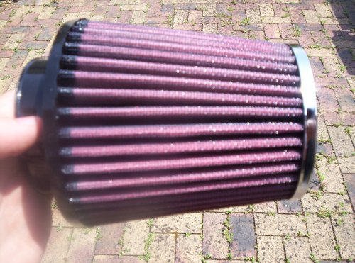

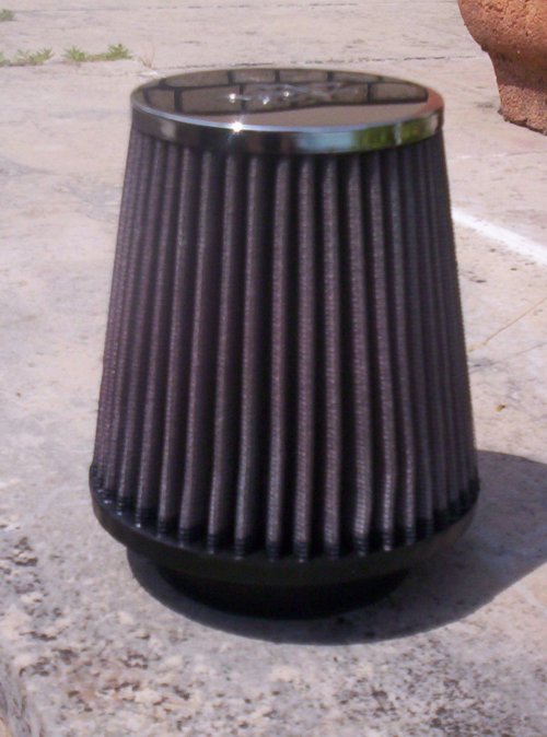

Donc voilà l'objet du délit : un filtre qui a roulé quasiment un an (90% de ville) et qui doit etre assez sale vu son aspect légèrement terni  tongue.gif
Image IPB

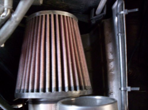

le filtre une fois démonté ...
Image IPB

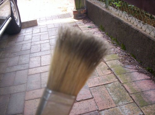

... je me sert d'un pinceau (neuf si possible) a poil souple pour enlever le plus gros des saletés (moucherons, petits débris de feuille etc etc) et pour dire a quel point le filtre était sale, voila l'état du pinceau apres un nettoyage rapide
Image IPB

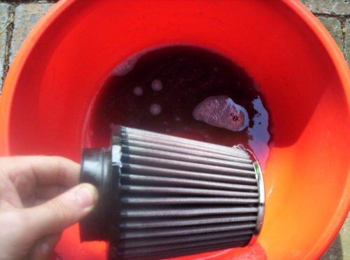

ensuite, je me sert donc du nettoyant filtre et je pulvérise abondamment le filtre au dessus d'une cuvette (le produit est tres efficace, il pourrait presque etre dilué car petit bémol du kit de nettoyage, on a largement assez d'huile en bombe, mais trop peu de liquide nettoyant ...)
dc tout en pulérisant, je laisse le tout égouter dans la cuvette et voila le résultat :
Image IPB
je laisse agir le produit pendant une dizaine de minutes et je rince le tout à l'eau claire (eau du robinet). Attention a toujours diriger le flux d'eau de l'intérieur du filtre vers l'extérieur afin de faire évacuer toutes les saletés éventuelles.

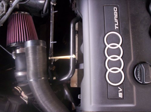

ne me reste plus qu'a remonter le filtre et c'est reparti pour un tour  biggthumpup.gif
