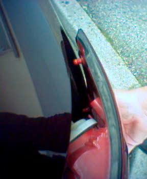

Je vais essayer d'aider ceux qui veulent changer un feu arrière. Je les ai vu faire chez Audi.
Ouvrir le coffre.
Il doit y avoir un petit cache qq part sur le côté du bloc feux. Un petit rond de 1 cm. Une fois ouvert, passer un tournevis. Il faut faire très attention, la vis une fois dévissée doit être maintenue en place à l'intérieur, si elle tombe à l'intérieur c'est un mauvais plan.
Bref, une fois la vis dévissée, le bloc se retire en le bougeant. Reste à changer l'ampoule et à refaire la manip dans l'autre sens.
J'espère ne pas avoir oublié de détail...

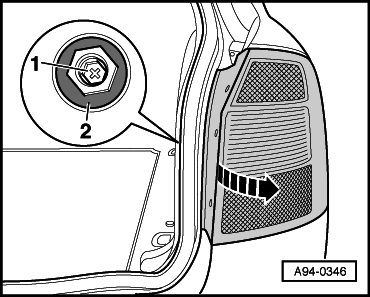

Dépose
‒ → Déclipser l'obturateur -flèche- hors du revêtement de coffre à bagages.
Dépose
[attachmentid=3297]

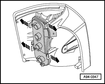

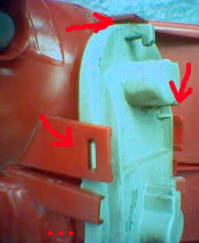

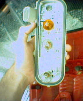

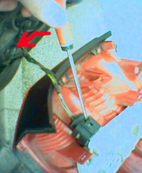

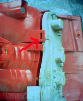

‒ → Dévisser la vis -1-.
‒ Basculer le feu arrière vers l'extérieur ; ce faisant, décrocher les goujons de retenue de la carrosserie
[attachmentid=3298]
‒ Débrancher la connexion à fiche électrique située au niveau du porte-ampoules.
‒ → Ecarter l'étrier de verrouillage -flèches- et extraire le porte-ampoules hors du feu arrière.
‒ Dévisser les ampoules hors des douilles.
[attachmentid=3299]

Perso je l'ai fait, c'est pas trop compliqué...
Comme indiqué sur les images, il y a un petit cache rond de la taille d'une tete de vis qu'il faut declipser.
Il faut ensuite un tournevis long pour atteindre la vis, l'empreinte est en torx je crois me souvenir sinon c'est une pozi.
Attention à ne pas la faire tomber la vis derriere la garniture, elle est assez longue mais bon, on sait jamais.
Faut ensuite declipser le feu arriere en faisant un mouvement merdique avec le feu...
et attention egalement à bien le remettre en position après avec les joints comme il faut dans les rainures...sinon, ça prend l'eau.
voilavoila

Je viens de changer l'ampoule de stop arrière de mon Audi. Voici quelques photos du processus, avec certains points de détail.
Aprés avoir devisséla vis de fixation située dans le coffre (qui d'ailleurs est munie d'un système qui empeche de la faire tomber en devissant, on peut donc y aller franchement, moi ce n'est pas tombé tout seul, mais je n'ai pas non plus tiré desus ...), il faut effectivement pousser le bloc optique vers l'extérieur, afin de décrocher les clips de fixation: on en voit un sur cette photo. Ils sont clipsés dans des trous caoutchoutés dans la carrosserie:
[attachmentid=9312]
Bien reperer comment est passé le faisceau electrique.
Ensuite, on fait levier sur un petit trou dans le connecteur pour retirer celui ci, comme ci dessous (faire levier doucement wink.gif dans le sens de la fleche)
[attachmentid=9314]
Reste maintenant a declipser le support d'ampoules, pour cela on prend un petit tournevis plat en on ecarte délicatement les pattes rouges. Ci dessous on voit une photo montrant 3 des clips, mais de mémoire il y en a 2 autres (ils sont de toute facon trés facile à repérer)
[attachmentid=9315]
On se retrouve donc avec ca:
[attachmentid=9316]
Ce qui permet de retirer le support:
[attachmentid=9317]
On remarque en haut l'emplacement non utilisé pour mettre une deuxième ampoule antibrouillard (quel bande de radins !!! ils auraient quand même pu en mettre deux...)
On procède dans le sens inverse pour remettre le bloc optique, en faisant attention de passer le faisceau electrique comme il l'etait au départ.
A la fin, un petit coup vers la voiture, et c'est clipsé:
(en rouge le sens dans lequel il faut pousser, et en vert l'emplacement de la vis de serrage qu'il ne faut bien sur pas oublier de resserer)
[attachmentid=9318]
uski
[EDIT 2 fois: une fois pour une photo en plus, et une fois pour une précision sur la vis de fixation]

2 remarques sur les changements d'ampoules des feux arrieres :
- faites attention au joint qui est thermo soudé au dessus du feu et qui vient ensuite se placer dans l'ecoulement d'eau du coffre (croix bleue sur la photo)
[attachmentid=9328]
Il est assez fragile et se dessoude trop facilement (d'ailleur sur l'explication de uski, j'ai bien l'impression qui est viré car je ne le vois plus sur la photo)
- faite attention à la tete de vis qui retient le feu, j'en suis à mon 3eme demontage et la tete est déjà toute foirée... faut que j'en redemande une au garage car elle est specifique et mon feu n'est plus serré convenablement.
C'est du cruci mais fait dans un acier pas terrible terrible tout ça.
voili voilou

Posted 23 August 2005 - 16:57 PM
QUOTE(peps @ 23/08/05 à 15:15 )
(photo)
Effectivement il n'était plus là, je l'ai recollé avec de la cyanoacrylate et ca tient pas trop mal.
J'ai passé mon aprés midi a changer quelques pièces dans la voiture (usure normale due à un usage normal...), et franchement je suis deçu par la qualité de ces pièces... c'est des bouts de plastiques avec des clips en plastique partout, pour une voiture de ce prix là on pourrait vraiment s'attendre a quelquechose de plus costaud ! :\
Quand je dis au mec d'Audi que c'est pas bien normal que tout pete aussi facilement, il me dit "mais si c'est normal c'est tout en plastique"... c'est bien là le problème !...
