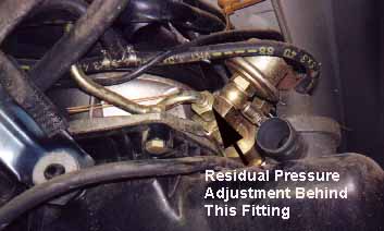

il n'y a pas de régulateur de pression d'essence sur un KE Jetronic alors qu'ils te l'ont facturé.
391482[/snapback]
Si Vinz, mais il est bien planqué derrière l' ensemble plateau, généralement sous
l' aile comme ci dessous.
user posted image
J' avais réglé le mien pour baisser la pression résiduelle pour minimiser les fuites
d' injecteurs après l' arret du moteur.
