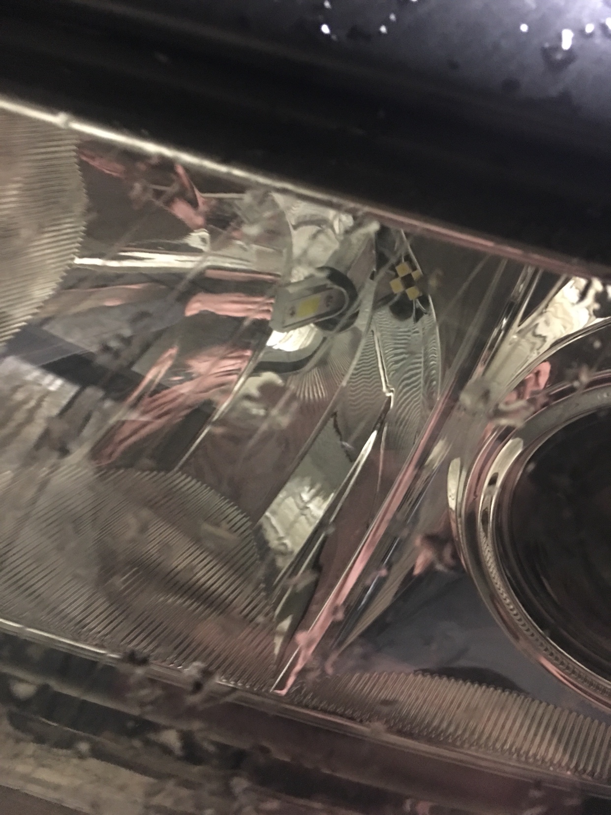

J'ai reçu mes leds pour les feux de route mais je comprend pas comment les monter .
J'ai une pièce métalique sur l'ampoule d'origine pour la tenir sur le phare mais je ne peux pas la mettre sur l'ampoule led ,comment avez vous fait ?
voici une photo de la pièce et les ampoule .
Merci
J'ai monter les même sur mes phares et anticiper brouillard pour les phares j'avais des optiques de m'égare 2 j'ai récupéré l'espèce de ressort dessus sinon j'ai vu des montage avec trombone
J’ai monter le meme style. Tu dois avoir une sorte de bague avec les LED que tu dois mettre sur l’ampoule LED. Ensuite du lime au niveau de la patte de fixation d’origine pour que l’ampoule puisse rentrer dedans. Tu limes les côtés a l’interieur ou il y a les 2 petits trous

Comment tu a placé les ampoule ? les lumière sur les coté ou dessus et dessous ?
j'ai mi sur les coté mais je trouve que ca éclaire moins que les ampoule standards ,le faisceau va moins loin il est plus blanc ca c'est cool par contre .
Merci
Sur les côtés, elles ont combien de Lumens tes ampoules ?

Ben pour moi ca eclaire mieux

Elle sont monté comme les tiennes ..
je viens de faire un tour avec la nuit bien noir ,ben ca éclaire moins loin y a pas a tortiller c'est dommage ....
J'ai acheter des 7200 lumens et 10000 pour les plein phare moi Ça éclair bien mieux
