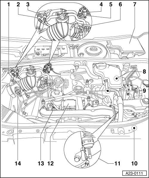

Oh c'est un moteur électrique sur la tienne qui commande le volet, je ne le savais pas.
En effet sur Elsawin ça indique ceci : "Moteur de volet de tubulure d'admission -V157- uniquement BDG, BDH, BCZ et BAU"
Repère 11 sur la photo, c'est la commande de contrôle du volet (pas le même modèle du coup mais l'emplacement ne change pas apparemment)
Démonter pour regarder dans quelle position il est.
Une fois démonté regarder si il s'actionne quand tu démarres ou arrêtes le moteur.
Vérifier le câblage et le connecteur pour un éventuel problème.

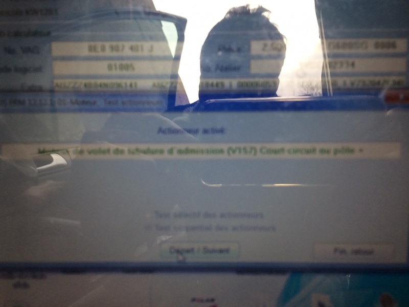

Je viens de tester la GV elle marche très bien donc pas de soucis a ce niveau .
pour le V157 quand je le test avec vcds ,calculateur 01 moteur puis 03 test le volet marche je vois bouger la biellette mais sa veut pas dire qu'il marche moteur en route .
je vais démonter pour voir .

bon la photo est pourri ,désolé mais il y a écris :Moteur de volet de tubulure d 'admission (v157) court circuit au pole + .ça veut dire quoi ?
ben non c'est toi qui lui a fait penser que c'était électrique, à cause du court-circuit ;)
oui j'ai un BAU, c'est pour ça que je suis surpris que tu aies un volet à commande électrique.
C'est facile à vérifier : si tu as un tuyau, c'est pneumatique, si un connecteur, c'est électrique. Après il pourrait théoriquement avoir une commande pneumatique et une surveillance électronique, mais je n'y crois pas du tout !
