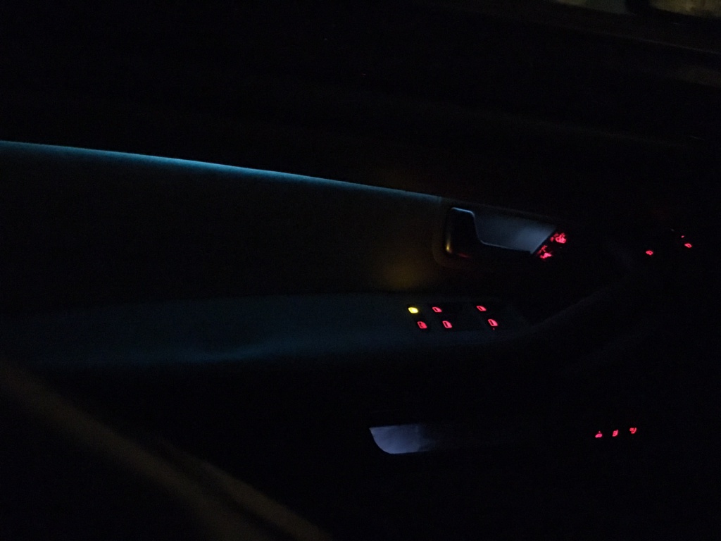

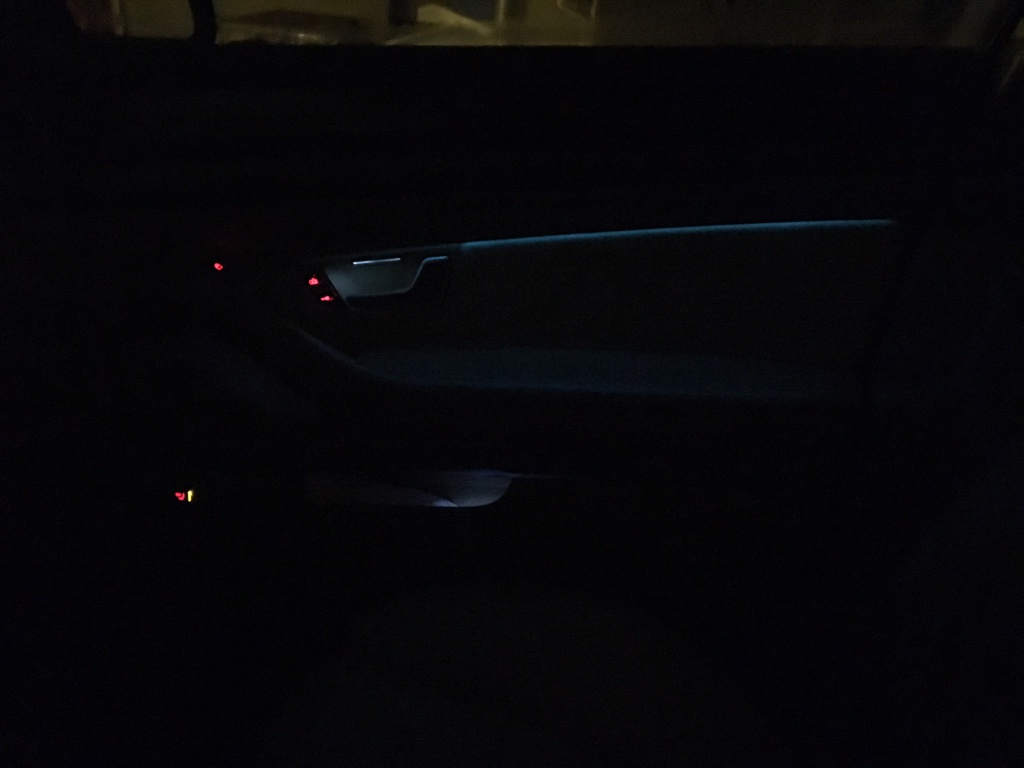

alors oui quand j'allumé les feux les bandes s'allume et quand j'ouvre sa reste allumé
mais il s'allume automatiquement quand je déverrouille la voiture sans mettre le contact sur la deuxième photo tu le vois bien et la troisième photo avec le contact

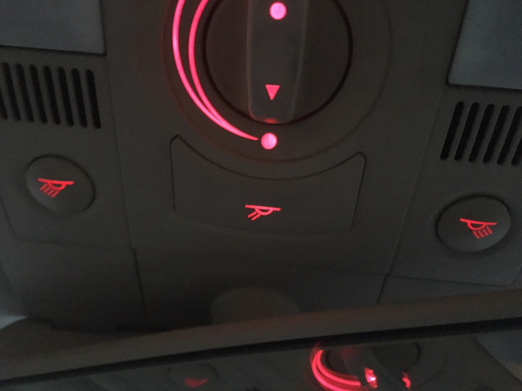

Si tu à un bouton au niveau du rétro intérieur entre les deux bouton des lumières de lecture tu devrais l'avoir je ferai une photo de se bouton
oui je suis curieux de voir ça en effet, après avoir regardé j'ai bien du led au niveau des poignées intérieures et je pense aussi avoir les bandes, en revanche pas de bouton entre les deux lumières de plafonnier

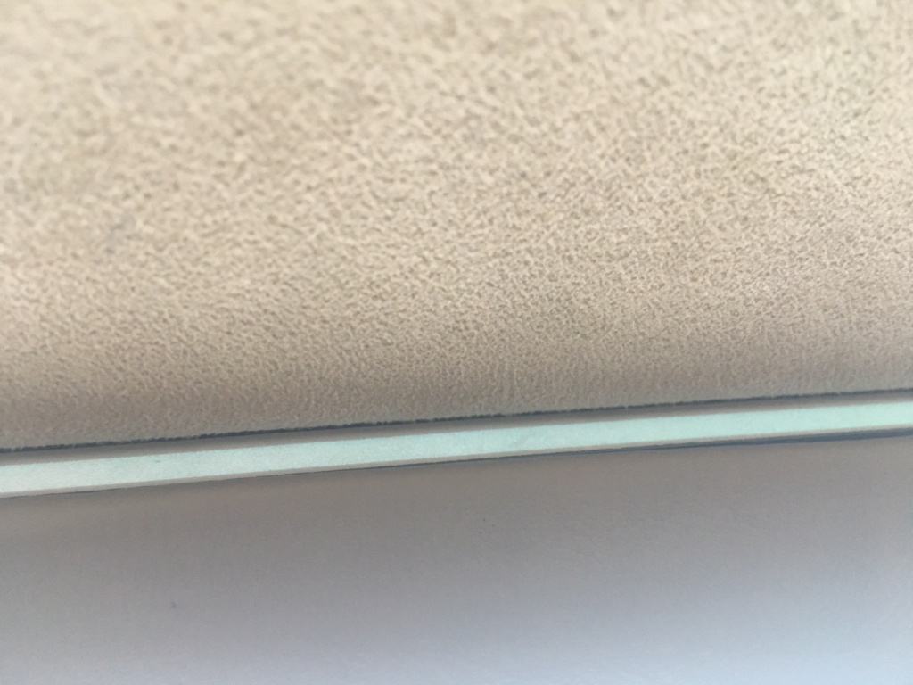

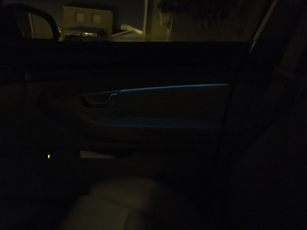

alors voila pour la couleur c'est entre le bleu et le vert (pour moi)
j'ai aussi pris la photo du plafonnier pour le bouton des bande leds on peu les actionnés ou les éteindres
(c le boutondu millieu)
