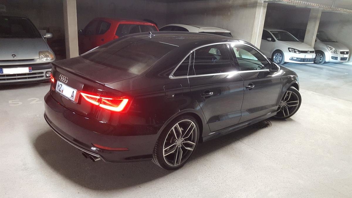

J'ai acheté il y a 2 mois une S3 Berline d'octobre 2014.
Elle a quand même pas mal de kilomètre, je suis actuellement à 98000 Km.
Je suis aller la chercher moi même en Allemagne chez un concessionnaire Audi sans passer par un mandataire, elle avait 93000 Km, carnet d'entretien à jour et kilométrage certifié.
Voilà une photo de la voiture :
