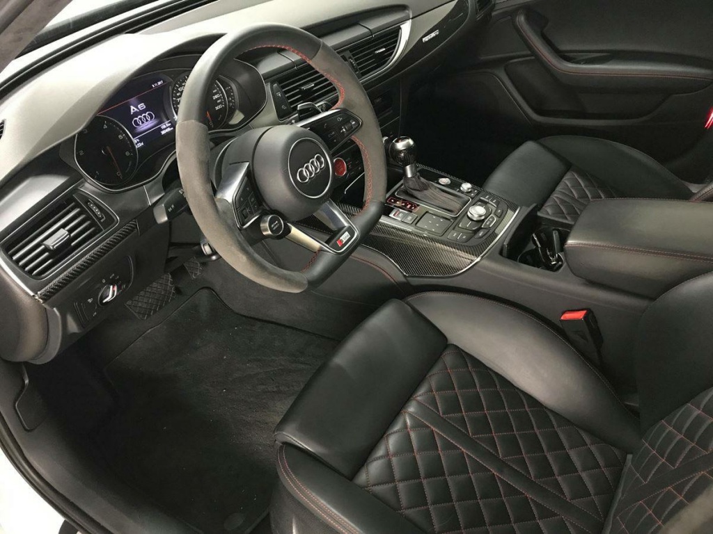

Remplacement volant 3 branches par modèle méplat : airbag compatible ?
Hello,
Après plusieurs années chez BMW et Jaguar (je ferais un post dédié plus tard) ... de retour chez Audi avec une A6 C7 3.0 tdi 272 Avus de 2016 !
Je souahite remplacer le volant 3 branches existant qui est trop fin par un modèle à méplat type SLine/RS6 : l' airbag est-il compatible ?
Bonsoir moi aussi j ai changé pour un RS6 et en effet l'airbag n est pas compatible. Demande chez Rs Quattro parfois y a de bonnes affaires
Merci les gars pour vos retours il faut donc que trouve aussi un airbag !

Je le trouve magnifique.

Nico je veux exactement ce volant de tts il est magnifique j'ai aussi vu plusieurs allemands en monter sur a6 4g . Je me demande si ca se monte direct ou si il faut un module ou autre
Envoyé de mon SM-G950F en utilisant Tapatalk
Pour installer ce volant dans une 4G il faut un module adaptateur sinon les commandes et les palettes ne fonctionnent pas.
Le plus difficile c'est de trouver un airbag double detonateur, car presque tous les airbags compatibles avec ce volant sont en simple detonateur.
On ne peut pas recuperer l'airbag d'origine pour le mettre sur un volant TT 8s. Ils viennent des deux mondes différents.
Pour le module, j'ai juste un numero de portable d'Italie, c'est la personne qui les produit. Moi j'ai commandé mon module chez un revendeur, et lui il me la vendu 40€ plus cher, donc 200€. Actuellement le modul est cassé, donc je suis en train de traiter avec celui qui l'a fait pour une reparation ou echange. Je dois l'envoyer en Italie et je ne sais pas combien de temps ca va durer encore cette histoire.
S'il y a quelqu'un interessé, MP moi, je vous donnerais les infos sur la personne qui les fait. Je ne me tiens pas responsable d'aucune arnaque possible, c'est a vous de voir comment vous traiter votre transaction avec le vendeur.
