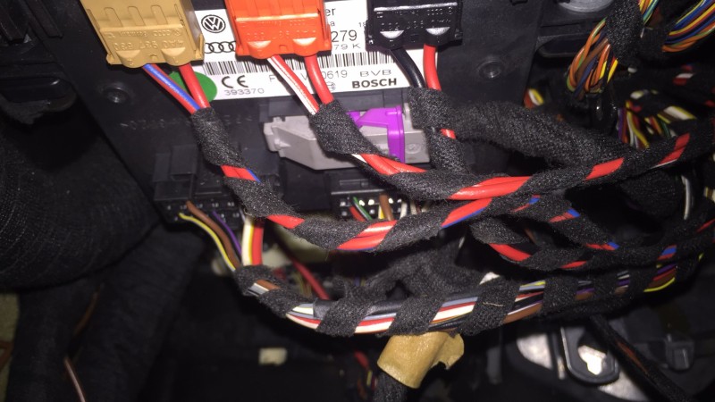

Pour accéder au calculateur via vcds, il faut aller dans module confort de mémoire (09) et ensuite aller dans codage (07) pour afficher le codage du calculo.
Pour l'emplacement physique, il faut déposer la protection entre les pedales et le Volant, pour cela, il faut enlever le cache fusible qui ce trouve sur la gauche pour accéder à une vis torx de 20 qui maintient le cache à déposer. Ensuite il y a deux vis torx de 20 sur le cache une à droite une à gauche, à peu près au même niveau que la manette du réglage manuel du Volant.
Une fois les vis déposées, il faut d'éclipser le cache (qui est clipsé en partie haute) en tirant vers l'avant.
Le calculateur est sur la gauche avec 3 fiches est trois résistances ou relais clipsées dessus.
Je sais pas, tu as les leds dans les phares ou dans le PC...?
Sinon pour le démontage ça doit être pareil sauf que tu as la colonne de direction électrique.
À la place des vis torx, tu dois avoir des boulons, on le voit sur la deuxième photo.
Il faut que tu tombe le cache à gauche, côté porte et tu trouveras normalement une troisième vis sur la partie haute...

Voici les infos de mon calculateur 09!
Pour le démontage de cache... Pour le moment je passe mon tour...
