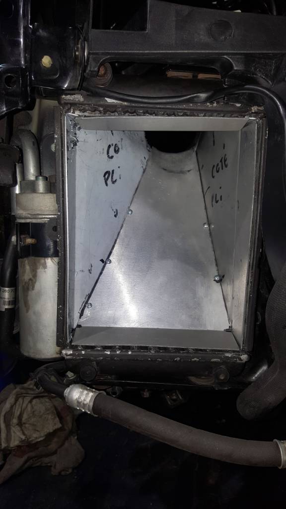

Oui mais comment virer le radiateur. Moi j’ai un S4B7 c est la même chose
Faut tomber le pc avant, tu vidanges le ldr, ensuite tu vires le radia et son té de dérivation.
Tu récupères la plus longue durite pour faire le bypass de l'arrivée en rigide alu au niveau du moulin jusqu'au radia principal, c'est tout ce qu'il y a de plus logique quand tes devant.
Attention à bien vérifier tes durites (pas de pincements) et les maintenir avec des colsons, un au niveau du flexible de clim en bas et un sur support de traverse en haut, sans les bloquer, pincer...

Moi perso j ai passer un boa entre le radiateur auxiliaire et le phare, il y a moins d air frais qui rentre que avec la grosse prise d air mais on garde le radiateur

PS: Attention, avec cette ouverture de fou furieux, il ne faut pas que sa attire l'eau par temps de pluie... le moteur risque de ne pas trop apprécier :secret:
faut rouler vraiment vite pour que ça remonte surtout que ça va suivre les parois et si le filtre c'est un truc typer kn (cone) ça ira derriere et sur les prepa avec moteur qui chauffe fort tu peux injecter de l'eau et du methanol
ps le schnokel de mon patrol est au niveau du toit (donc l'eau descend) et face a la route et il y a jamais eu de souci bon c'est vrai ça avance pas vite :icon_biggrin:

De mémoire ce type de montage mettait le véhicule en défaut en raison du "trop plein" d'air.
Dommage l'idée est bonne.
Tiens nous au courant si cela fonctione.
Testé et approuvé, il y aura jamais assez d'air...
J'ai fait tourné le moteur à l'arrêt pendant 20-25min, niveaux ldr refait.
Je prend la route nickel chrome ! Moteur plein, temps brumeux donc maxi fond de 4,
Et bien au bout de la 3eme accel rupteur fond de 2, et en fond de 3 biiim embrayage collé au fond... (je ne suis pas pour les ruptures mais elle grimpe dans les tours bcp plus rapidement faut que je m'y habitue...)
Je pense qu'elle a retrouvé qques poneys et son couple...
L'embrayage est d'origine et ne m'a jamais fait de sale coup en 7.000kms (154.000kms pour l'audi)
Envoyé de mon SM-G920F en utilisant Tapatalk
