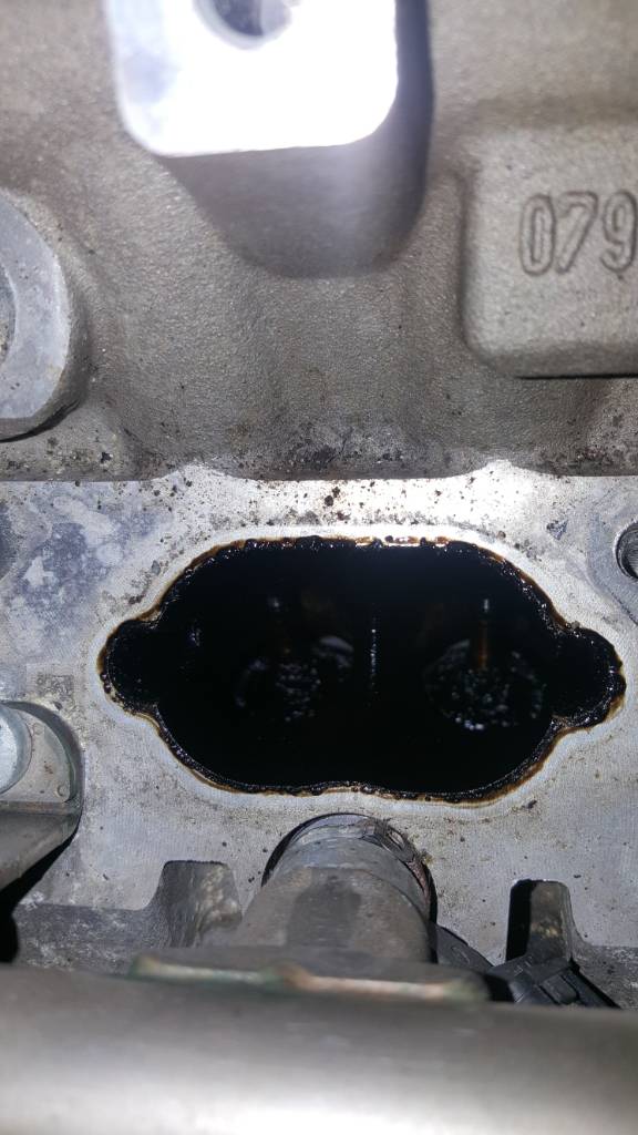

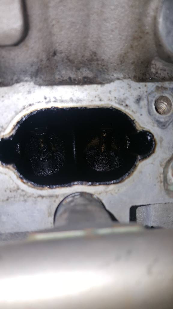

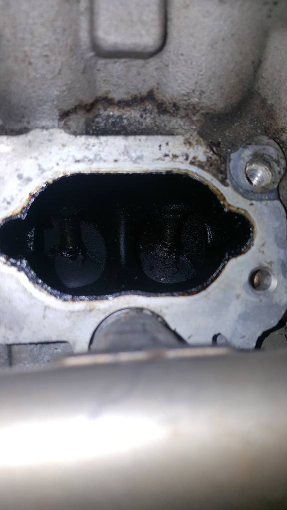

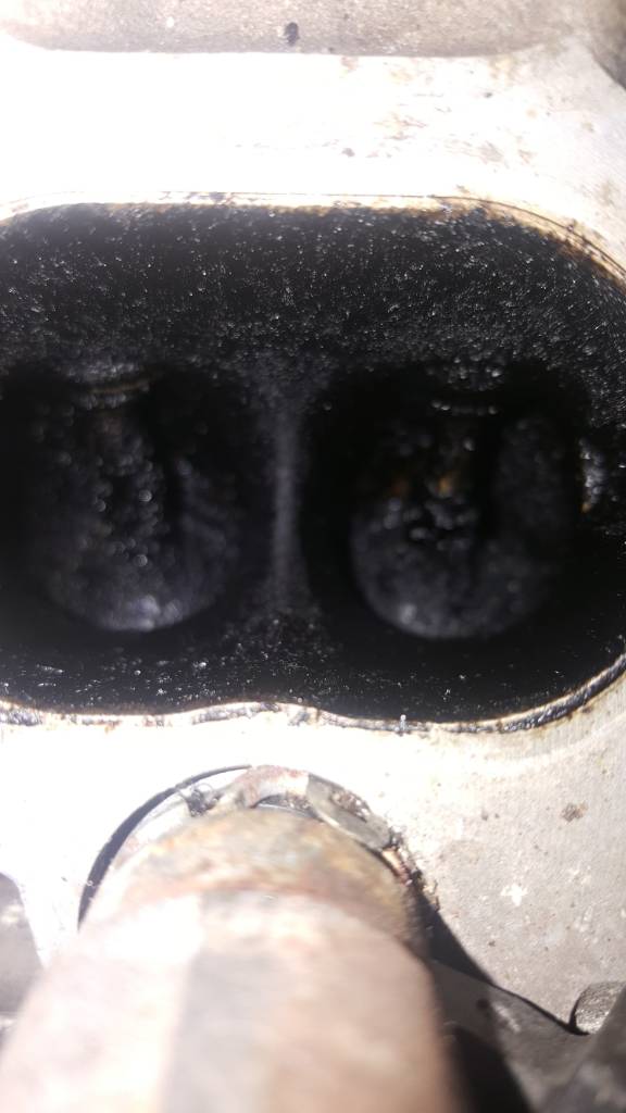

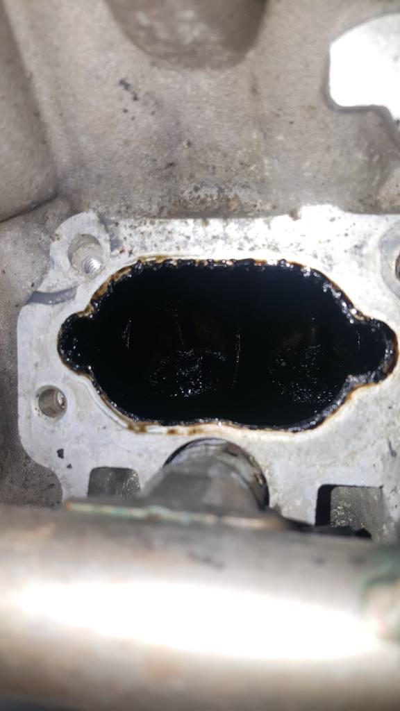

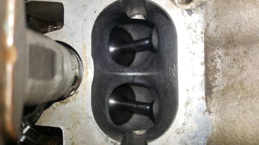

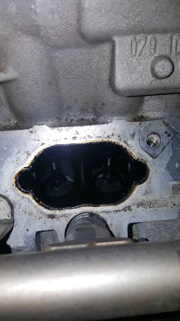

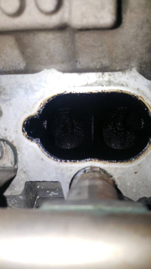

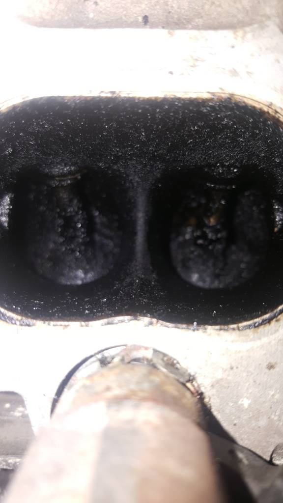

Salut à tous,
Suite à un passage au banc décevant. J'ai cherché des solutions...

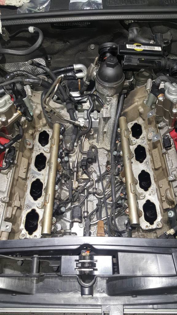

Je suis tombé sur le post de la prise d'air forcé du forum rs246, je me suis dit c'est ça qu'il faut. Donc je me suis lancé...
Puis à force de passer devant le moteur pour les réglages des toles alu, et de voir le temps de la semaine dernière je me suis dit allé huile de coude et on s'y met ! Le décalaminage du FSI.
Elle est passé chez MichelD à 114.000km avec supression des flaps et modifs retour d'huile. Aujourd'hui elle en a 154.000.
Suppression de l'air secondaire, ligne full tubes avec cata et precata intact. Filtre pipercross.
J'ai retouché légèrement les conduits "trompettes" afin que ce soit moins poreux.
Le reste en image...
Je mettrais les fiches du banc avant/après quand ce sera fait
26008e4cfed7774cd1aaa8599c8fa42a.jpge27214e36d5576433cf4a9e780c613d1.jpg6a6017c6a7d965ab047c136d88094044.jpg8be62e67c32fd85f3dc20a089b7cbac1.jpge2dca13c1e9967865eec5c19d711fcb2.jpgee65c7400249b67e57c81eaa78c31644.jpg029ef59380dfc0e35d97b22456bb987c.jpg6d6b359ef03789f53b42cff5a0cb7ac3.jpg5fb5cfa9dcb7b0924ed0bfd6b31e9682.jpga828c4aaa43402987df3fd7dd342a085.jpg870d88883436ba3dd2711c98cba6c3b6.jpg73981839bcde868ce8561f6b74f59077.jpg0a86fd87de1dad60e6b4a07abe1fc785.jpg3be53876ac3787faede7759438b53de1.jpgd95c68c4ae6515487e0b57137c9e68f0.jpg
Envoyé de mon SM-G920F en utilisant Tapatalk

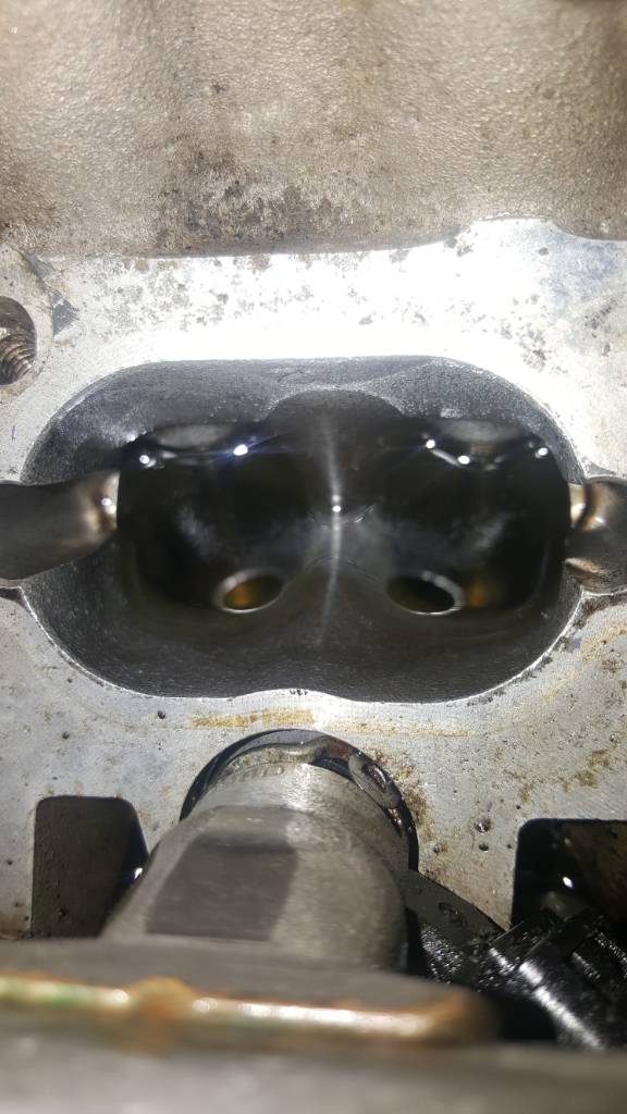

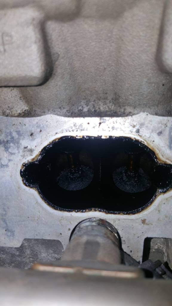

40 000 km's après son passage chez De Vincy et rebelote :mur:
Tes photos montrent que cela revient même avec la modif du déshuileur... mais on a déjà vu bien pire sur le fofo :secret:
L'encrassement est bien présent mais pas "énorme" et cela ne justifie pas ta perte de cv au passage au banc (à mon sens)...
Bon boulot de fait et passe là sur le même banc pour le après l'huile de coude :moto:

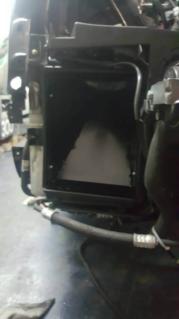

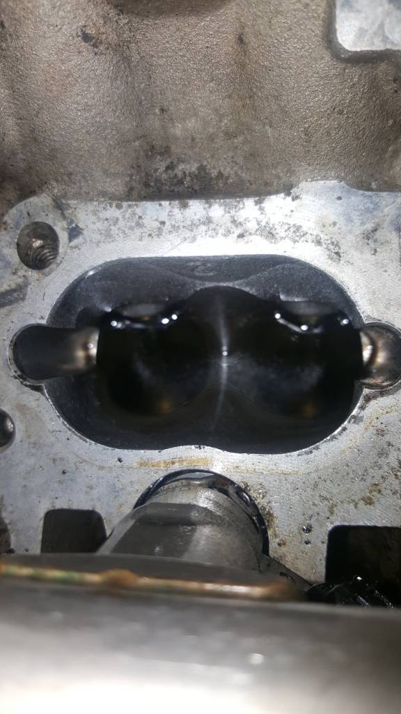

Elle avait des soupapes quand même bien bien encrassées...
Et la photo du radia montre le dos du radia auxiliaire qui avait une fuite qui a colmaté 1/5eme du radia... et donc du passage d'air... 1f30fdc9cb93a1768dd42d8824a7f132.jpg

Normal pour les soupapes.....sa m étonne pas......
Il y a un un croisement dans le cycle des AAC qui rebrule une partie des gaz d échappement ( à la façon d un egr ) et sa impossible à modifier la seul solution changer de carburant pour du e85
Car bruler du SP 98 la fumée sera noir car il y a du pétrole et des éthers
Bruler du e85 la flamme sera bleue
Donc avec la modif du deshuileur et du changement de carburant le moteur reste propre.....

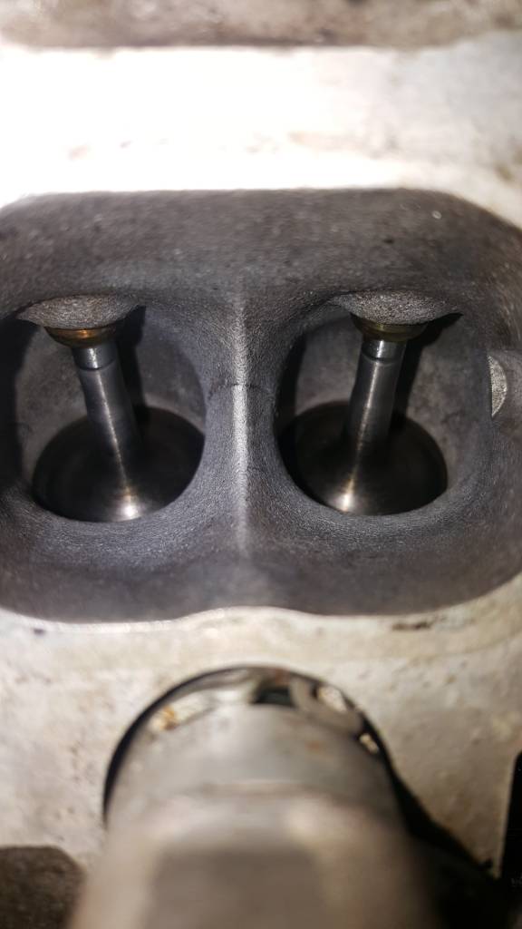

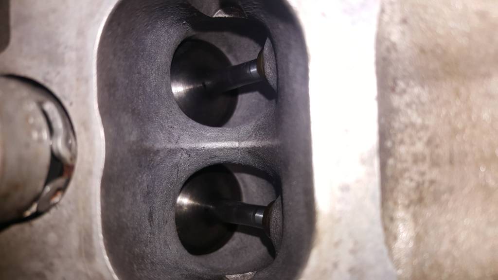

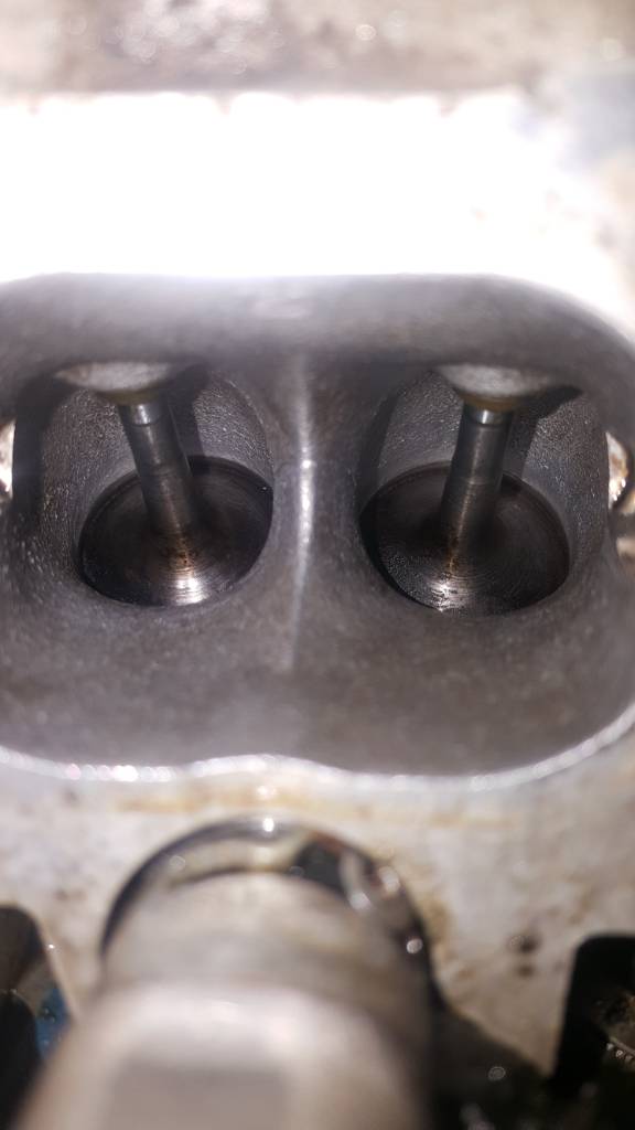

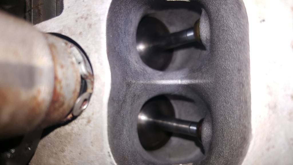

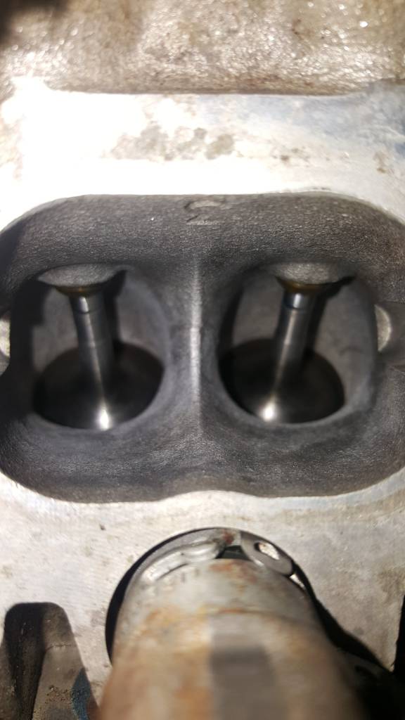

L'huile de coude il y a rien de mieux !a0002936c6e979fb165dca79b2772726.jpgc9910423719aa71f7c01181568e1887b.jpg3c9e9998fd3acc92fae93284d812a464.jpgdce3ff9c8ae59e857e20e19c20ea8f46.jpga193d7fe1d51315abd7941fd4fce70f3.jpg41305c86827e6351bb30ade2f08cc883.jpg
Franchement c'est du beau boulot ... :marcelpoire:
Combien de temps pour arriver à cela?

Je dirais bien 8 heures pour les 8, mais pour pas trop se prendre la tête il faut laisser agir le produit, j'ai commencer avec du wd40 légèrement qques gouttes pour m'assurer que ce soit étanche, une fois 30min ecoulé et aucunes baisse de niveau j'ai rempli les puits de nettoyant frein sans dépasser les sorties de soupapes ! Juste par précaution (les joints de queues de soupapes étant à je ne sais quelle distance...)
Je laisse un peu agir puis brosse nylon sur perceuse, brosse à dents, et pour finir petit fil inox d'apport pour Tig à souder arrondi pour faire les petits reste sur le tour.
Je termine les 2 derniers ce soir.
Audi n'a toujours pas reçu mes joints de collecteurs du coup je vais avoir le temps de pousser un peu plus le polissage des trompettes

Des vis t'en a pas mal... la plupart sont des torx de 5,
Les 16 d'un coup c'est pas possible je l'ai fait en 2 fois, la voiture étant sur cales à l'avant, j'ai remonté une roue, mis une cale de bois en appui sur le côté arriere du pneu et du coté sans roue j'ai fait comme si je serrais le cardan (4eme enclenché sinon ça fonctionne pas...)
Faut tourner jusqu'à obtenir les pmb souhaité.

Non pour faire ma prise d'air forcée et en même temps ça permet de pas le rayer parce que t'en passes du temps affalé au dessus du moteur...
