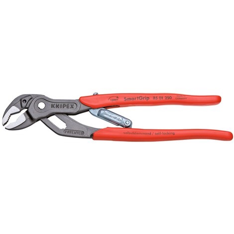

C’est bien ce type de pince que tu utilises?

Oui c’est bien ça, malgré ca j’ai du mal, mais je verrais cela demain, je fais par étape histoire de savourer le truc !
