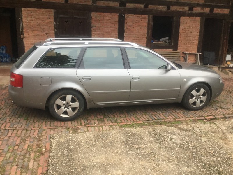

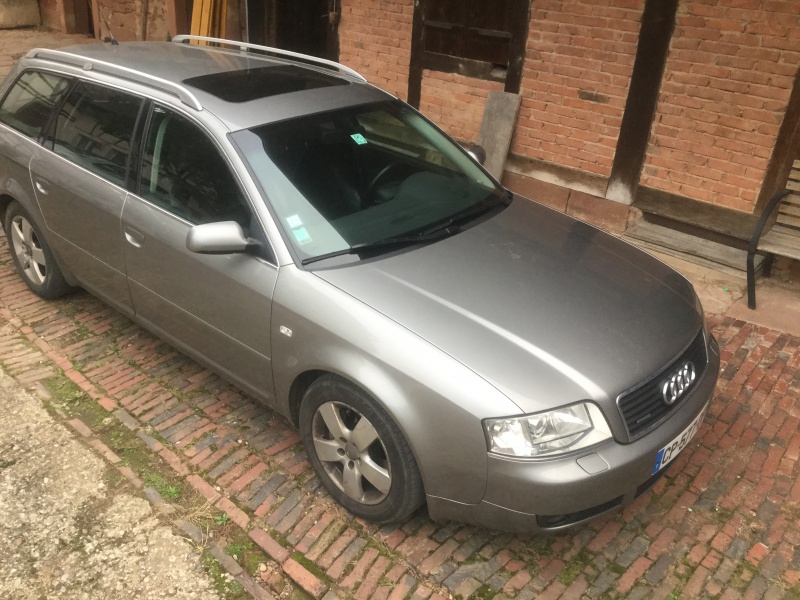

Je vous rejoint car je viens d'acheter une a6 avant de début 2004 v6 2.5 180cv quattro tiptro. (Je la récupére jeudi ) la finition semble être pack plus mais sans certitudes.
Elle a 210000km et a été visiblement pas trop mal traitée pour la partie moteur boite châssis. Première moitié de carrière en véhicule de direction et jusqu'aujourd'hui un "bon père de famille". Entretient suivi mais il vas y avoir un peut de boulot à faire rapidement.
-la boite, visiblement jamais vidangée. (Pour l'instant, boite très agréable et sans probleme apparant) donc je commanderais tout ce qu'il faut pour faire cette vidange rapidement.
-la distribution à faire dans 30000km (à priori, assez simple, vive les longitudinaux!!!)
-une petite révision à faire tout de suite (vidange et filtres)

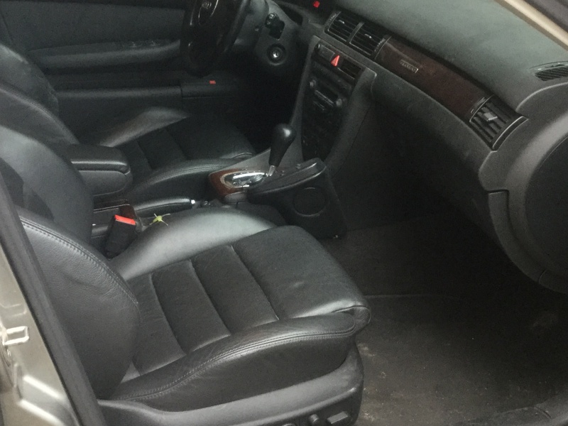

Ensuite, niveau intérieur il y a pas mal de petits détails à revoir et je vais sûrement avoir besoin du forum.
-Le lecteur cd du symphony ne prends plus les cD
-la charnière de l'accoudoir central est cassée
-le cache baggage ne s'enroule plus
-la façade du porte goblet est manquante ou cassée
-les boutons de clim et de phares sont usés
-la glace. Du rétro de gauche est jaune, pass l'autre (je ne. Sais pas lequel est normal...)
-l'appuie tête central se "balade un peut"
Dans l'ensemble elle présente pas Mal, seulement 2 défauts au ct dont un réglé (brass de suspensions) l'autrrre, défaut. D'étanchéité boite, à faire en même temps que la vidange.

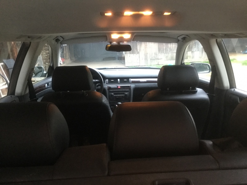

Aucune des ampoules de portes et de pieds ne s'allume pour aucune des portes. J'ai regardé une ou 2 ampoules qui sont bien... à voir demain

Pour mon probleme d'éclairage, c'est bizarre.
Il me manque tous les éclairages de pieds, de dessous de portes blancs et rouges, et la loupiote du hayon rouge aussi. L'ouverture de chaque porte et du coffre allume bien les bons plafonnieres et l'indication au tdb. Pas de trace d'humidité vers le boitier confort. On dirait que le circuit est rompu quelque part... reste à savoir d'où c'est alimenté. J'ai vérifié tous les petits fusibles, rien.
Non c'est curieux quand même, les plafonniers correspondants s'allument à l'ouverture des portes mais pas les éclairages bas : a priori les microswitchs font leur boulot.
Slt regarde si le logo d'ouverture de porte sur le tableau de bord s'allume pour chaque portes et le coffre ????
La rupture... ça m'étonnerais, parce que chaque portière bénéficie d'un circuit individuel...
peut être qu'une sur-tension localisée a grillé les ampoules... ce ne sont que de petites halogènes...
les éclairages sous sièges arrière et sous volant/boite à gants fonctionnent???
Si on parle bien du dessin de la voiture avec les 4 portes ouvertes sur l'afficheur du combiné, il s'allume bien à chaque ouverture individuelle de chaque porte ou hayon (quand le contact est mis).
Ça plus le fait que les plafonnieres s'allument correctement et que je n'ai pas de probleme de centralisation, je pense à un probleme plus en Amon que les micro switch. De plus le fait que ça le fasse sur les 5 portes, ça fait quand même beaucoup.
Non aucune des 4 ampoules de pieds et des 9 ampoules de portes ne s'allument . J'ai vérifié quelques ampoules qui sont ok
