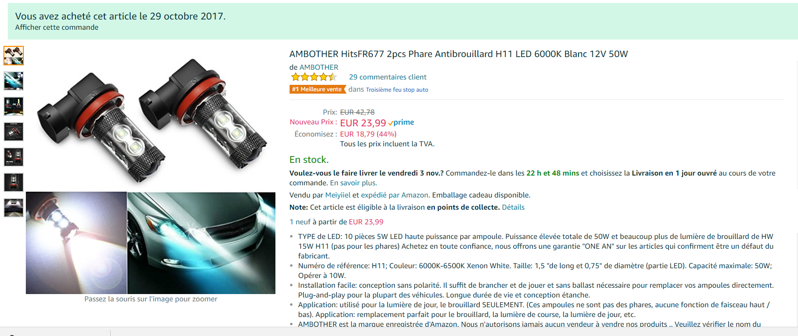

Merci babyboy68, je connaissais ce site mais du coup normalement j'ai trouvé la bonne ref H11 et je les ais pris sur AMAZ... qui vends bien moins cher que ce site
Moi aussi je m'étais dit que c'était pas très gracieux d'avoir combiné des AB "jaunes" avec des feux de jour LED et phares XENON, je ne savais pas qu'on pouvait les changer jusqu'à que je soit tombé sur ce post.
Du coup , ayant une A4 B8 facelift, j'ai pris des H11 sur amazon, car en cas de problème, doute ou autre, je peux les renvoyer aussi-tôt et être remboursé à coup sûr.
Saut que celles que j'ai pris sont en 6000K, et cela fait plus "BLEU" que les XENON même, et je ne suis pas très sûr, mais en les regardant de face ils paraissent plus brillants, mais depuis le poste de conduite la lumière qu'il donnent paraisse plus faiblarde que les AB "jaunes" d'origine :nixweiss:
Je vais me laisser quelques jours pour décider si je les garde ou je les renvoie, car dans un premier temps je ne suis pas très satisfait par leur éclairage.

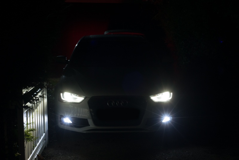

Voici quelques photos
Celui d'origine côté passager et le nouveau côté conducteur

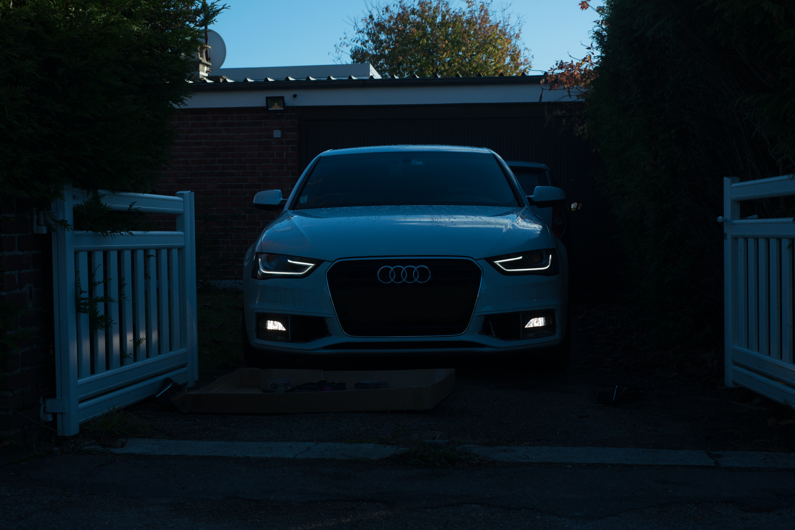

Puis les deux avec les feux de jour

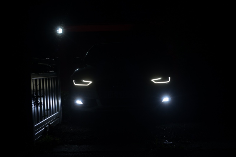

Et avec les feux de croissement

quel modèle as tu pris sur amazon ?
Tout à normal que tu ne sois pas satisfait tu résultat, renvois les et prends ce modèle là.
https://www.amazon.fr/gp/aw/d/B01IP2460Y/ref=mp_s_a_1_7?__mk_fr_FR=ÅMÅZÕÑ&qid=1509558070&sr=8-7&pi=AC_SX236_SY340_FMwebp_QL65&keywords=led+h11&dpPl=1&dpID=41aL-iRWyZL&ref=plSrch
10 de plus, pas la même technologie, là tu ne seras pas déçu.

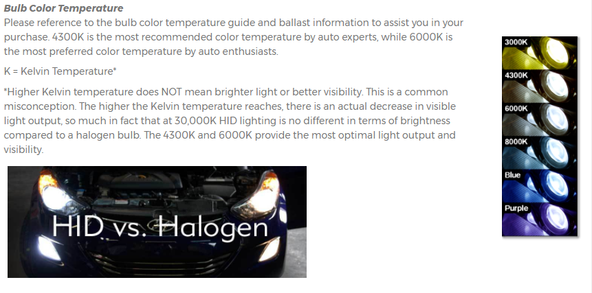

En 6000k ça tirera toujours un peu sur le bleu.
Je viens de trouver cela, donc si je chercherai dans des valeurs avoisinantes, après, pour moi c'est pas très grave si cela monte un peu vers les bleus
Les feux à LED
La technologie LED haut de gamme a été introduite dans la R8 en 2008, et aujourdhui, elle est déclinée dans tous les modèles jusquà lA3. Avec une température de couleur denviron 5500 Kelvin
donc je chercherai dans des valeurs avoisinantes, après, pour moi c'est pas très grave si cela monte un peu vers les bleus
Passe dans mon garage, tu verras du 5 000K le résultat avec les leds c'est juste parfait ;)
comme tu veux, sur ma voiture c'est testé et approuvé, ça n'a pas bougé.
je ne le conseillerai pas sinon.

salut .en effet les xenon d'origine sont en 5000k ....onc si tu met du 6000 tu tirera sur un blanc bleuter.
apres il faut choisir la puissance 35 ou 55w ...et rien ne vaut un petit kit hid ou ampoule smd .
moi je prend tout sur wish ebay ou amazon ...meme came que pas ma de vendeur qui cartonne
sur la mienne, en xenon d'origine, c'était du 4300K , pas du 5000...
5000K c'est déjà bien blanc, 6000K, ça commence à tirer vers le bleu.
