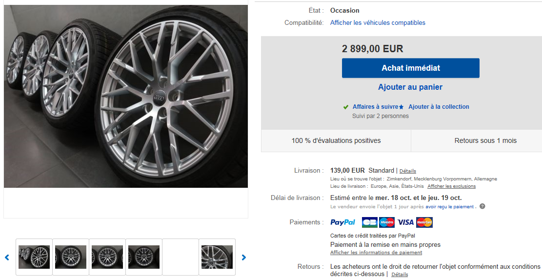

 Je viens de trouver les Jantes de Audi R8 model 2017. celle que j'ai mise en photo en debut de poste.
Elles sont equipper en Continental
245/30 R 20
295/30 R 20
Cela peut aller ?
