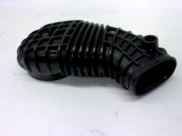

j'ai la durite d'admission d'air qui est dure et commence a se fissurer. Savez vous s'il existe un produit pour lui rendre sa souplesse ou si elle est encore commercialisée?
J'ai un 5 cylindres monté sur un coupe 90 de 1989.

053133357b_053133357b_1.jpgconduit d'air 054133357c
Salut
tu parles de cette durite ?
si c'est la bonne pièce : qui dit fissures dit prise d'air il vaut mieux la changer
tu peux toujours te dépanner en la démontant et colmater t les fissures avec du silicone ; mais cette situation restera que du provisoire

Merci de votre intérêt et réponse. C'est bien cette durite mais ce n'est pas le bon modèle.
Je ne sais pas si les fissures laissent entrer l'air. Comme symptômes, j'ai un ralenti irrégulier et des petites secousses en accélération légère.
Le moteur tournait très bien avant le demontage pour changer la durite du reniflard. J'en ai profité pour changer le joint du cache culbuteurs et faire un nettoyage du plateau sonde, de la valve près du filtre à air, du capteur de ralenti,,,, enfin de tous les éléments qui sont connectés sur ladite durite.

Fais-nous une photo de ta durite et regarde s'il n'y a pas un numéro écrit dessus ?
si ta durite est vraiment en cause , une chose simple pour le savoir
démonte ta durite (conduit d'air) tu la dégraisse ,tu repères les fissures , tu colmate au silicone après un temps de séchage ,tu la remonte
redémarre ta voiture et vérifie le résultat
si l'amélioration est flagrante et bonne
si pas d'amélioration il va valoir passer au crible tous les paramètres et organes du système k jetronic

il faut bien sur du silicone compatible avec le caoutchouc de plus il faut colmater par l'extérieur du conduit
j'ai testé le silicone
sur le conduit d'air de mon audi cab 2.3l 5 cylindres pas de souci
j'ai roulé 6 mois avec ce conduit colmaté ;,j'ai ensuite trouvé un conduit d'occasion en bon état que j'ai monté sur l'auto
