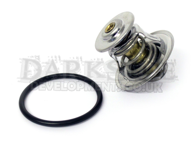

Une question car je vais la démanoter demain j ai deux joints a ma disposition le premier est un simple joint torique l autre est un joint qu'on "habille" a la termostat sachant que pour le montage l'ajutage est cassé et que je mets le thermostat directement au bloc
Hello,
Si le thermostat en photo est le bon pour ton véhicule, il faut utiliser le second joint qui s'emboite autour du thermostat.
Mais comment peux-tu avoir ces 2 joints: pour ton véhicule il n'y a qu'un montage possible...
Salut mike oui c est ça il me faut le deuxieme mais j avais le joint torique avec le nouveau thermostat
