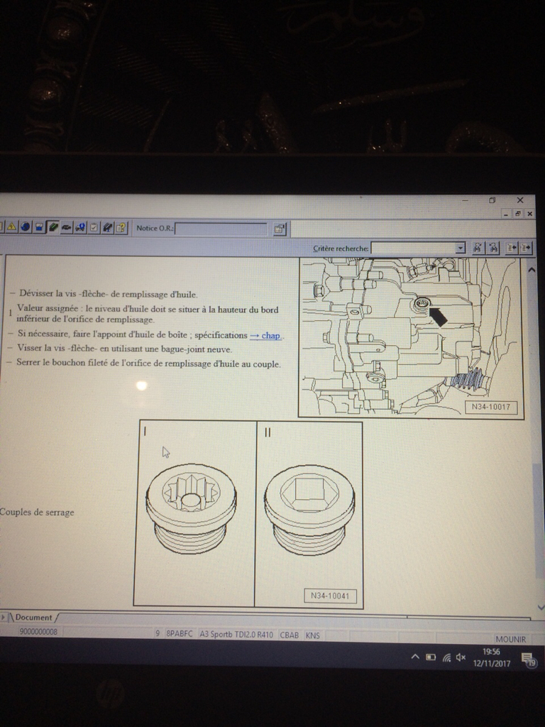

Après au pire je peux essayé de le faire moi même si c pas trop compliquée , j’ai pas encore regarder sur Elsawin la procédure.
Sa c’est pour vérifier le niveau , donc pour pour vidanger desserré cette vis , soit sa pisse tout seul soit on aspire avec la fameuse seringue à graisse et on rempli la nouvelle huile grave toujours à la seringue en poussant le piston dans l’autre sens.
Sa a l’air simple non ? D’où les 40€ ~ annoncée , qu’est-ce vous en pensez
Effectivement c'est pour remplir surtout la seringue mais une fois que ca a fini de uriner tous seul en m'étant un tuyau souple au bout de la seringue essayé d'enlever le restant d'huile si il y a...
+1 pour le tuyaux souple. Et le remplissage , c’est jusqu’à que sa arrive au bord de l’orifice , pas comme l’huile moteur où faut faire attention de pas en mettre trop
