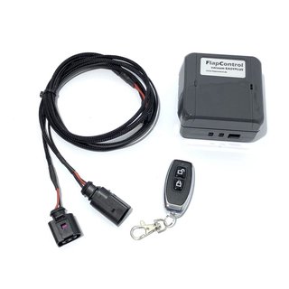

FlapControl Audi RS5 8T EASYPLUS
Artikelnummer: ART-108660
Auspuff Klappensteuerung Audi RS5 8T
Kategorie: RS5
Système de télécommande des clapets d’échappement  .flapcontrol-audi-rs5-8t-easyplus.jpg
Montage en 5 minutes , par contre  pas de défaut sur tableau de bord , mais après vérification VAG com , le VCDS détecte défaut d'ouverture clapet .
https://www.flapcontrol.de/FlapControl-Audi-RS5-8T-EASYPLUS
https://www.special-exhausts.de/shop/en/Control-System-with-remote-control-for-pressure-flap/Audi-RS4-B8---Audi-RS5/Valve-Control-1-6.html
A plus

De ce que je vois ce système se branche sur l'electrovanne qui est dans le coffre quand tu as le système à clapets d'origine et que tu pilotes avec l'Audi Drive Select....je ne vois pas vraiment l'intérêt ...

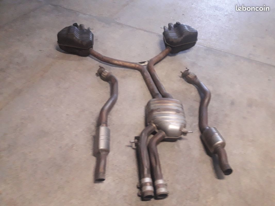

Les catas principaux sont en sortie de moteur (il faut tomber le moteur pour les changés) ensuite il y a les catas secondaires et après tu a ta ligne avec silencieux intermédiaires et silencieux finaux.
Petite vidéo de ma copine qui montre en vrai a quoi ressemble les cata sur RS5 ;) (Même cas sur S5)
Et en dessous la ligne complète de S5/RS5 ;)
