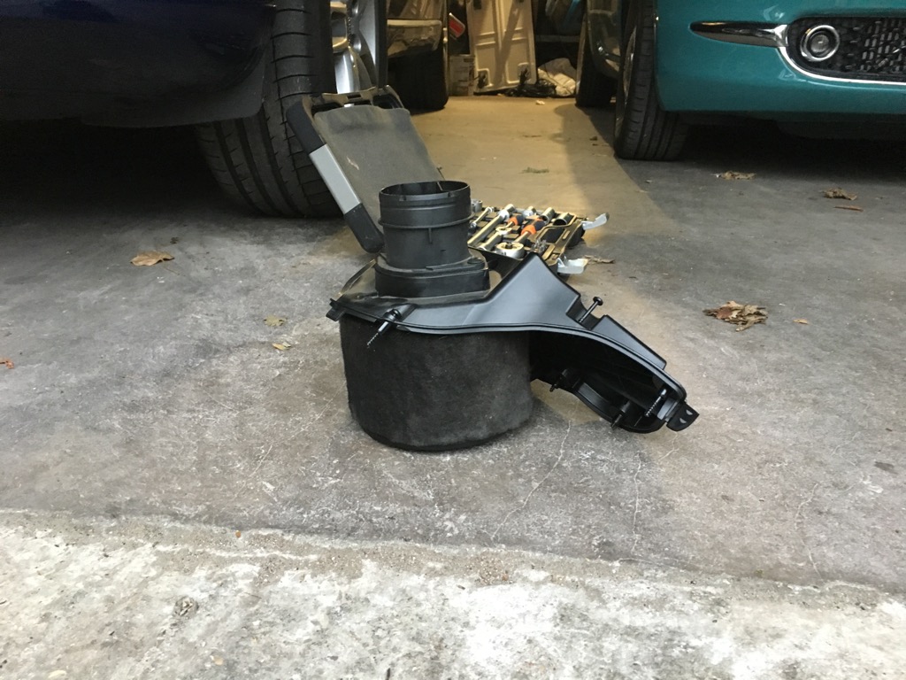

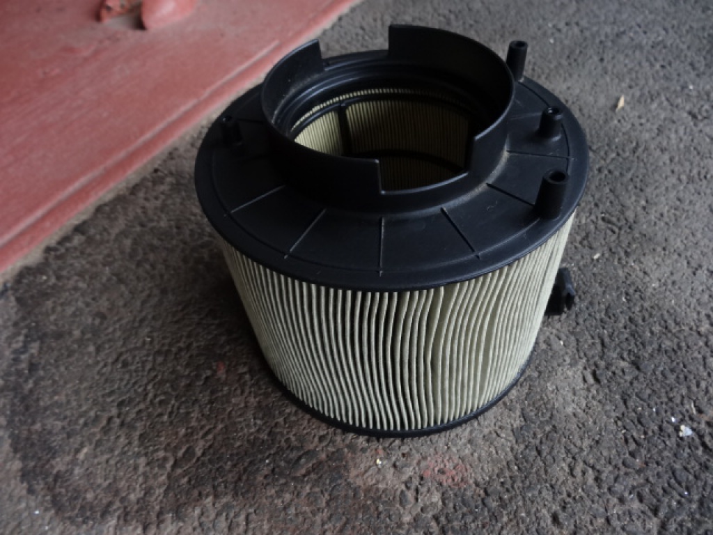

puisqu'il faut que je prouve ma bonne foi, voici quelques photos de la chose.
Vue d'ensemble :
Puis la fameuse boite :
la même une fois ouverte :
le "couvercle" avec son filtre CYLINDRIQUE

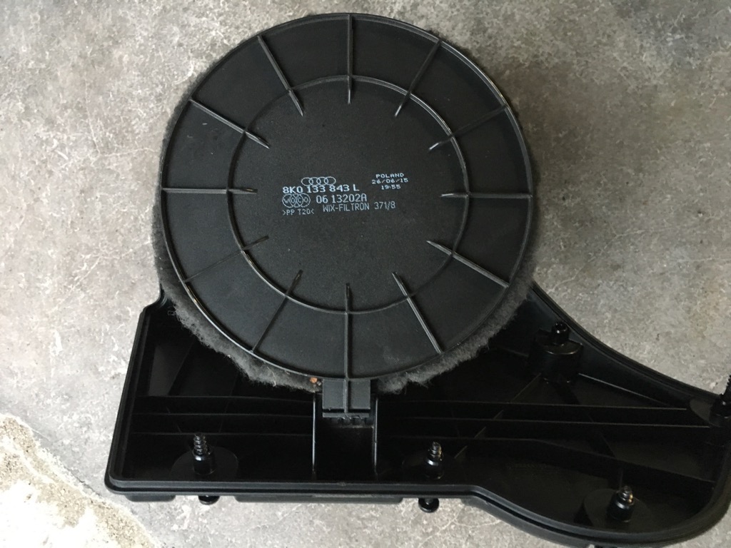

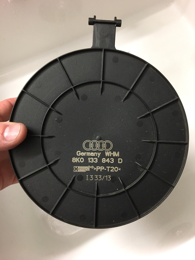

et une photo de la réf Audi du filtre, qui correspond à un filtre rectangulaire quand je cherche sur le net :
Voilà vous avez tout vu maintenant
Alors ça....Bon c pas grave la réf est commune à tous les v6....donc pênes ça mais c dingue....moi j irais voir une concession par curiosité..
et bien il ont mis le filtre cylindrique sur la boite à air carrée ...why not , mais c'est pas normal !!! cf ref partout introuvables , si tu veux rester comme ça , commande le filtre cylindrique , c'est celui des V6...après le carré doit fonctionner aussi ....forcement...
oui, mais la boite n'est pas vraiment rectangulaire, donc je ne sais pas si c'est bien hermétique.

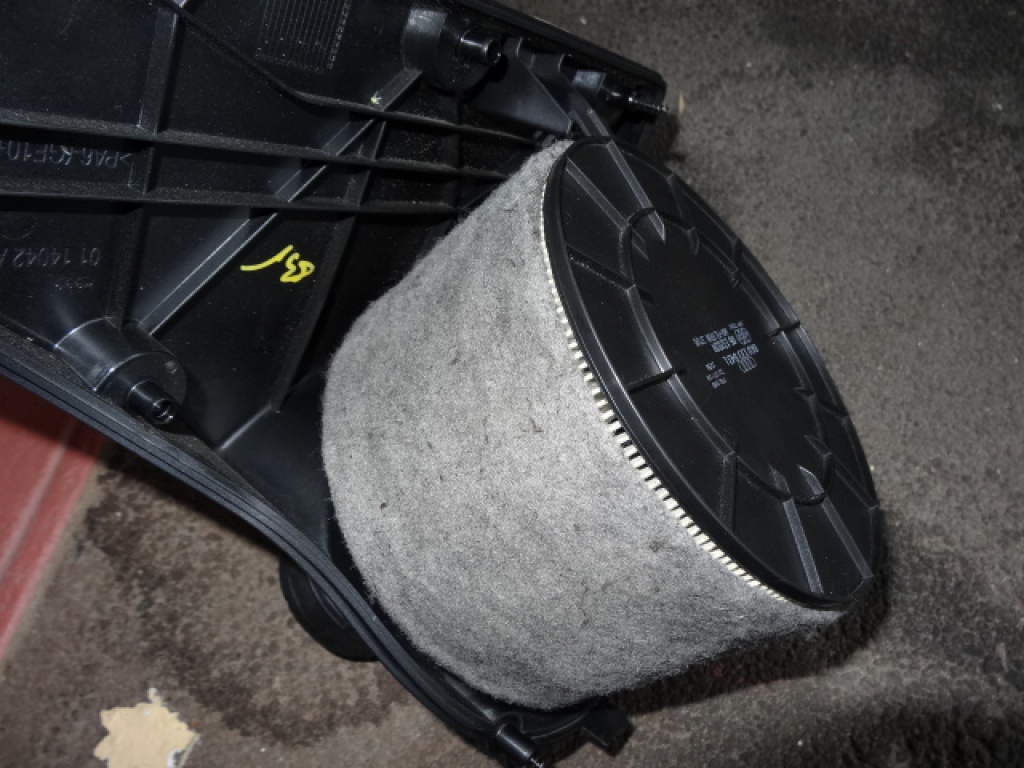

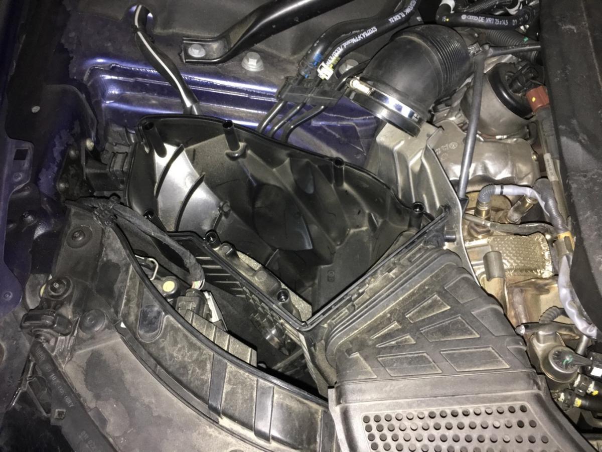

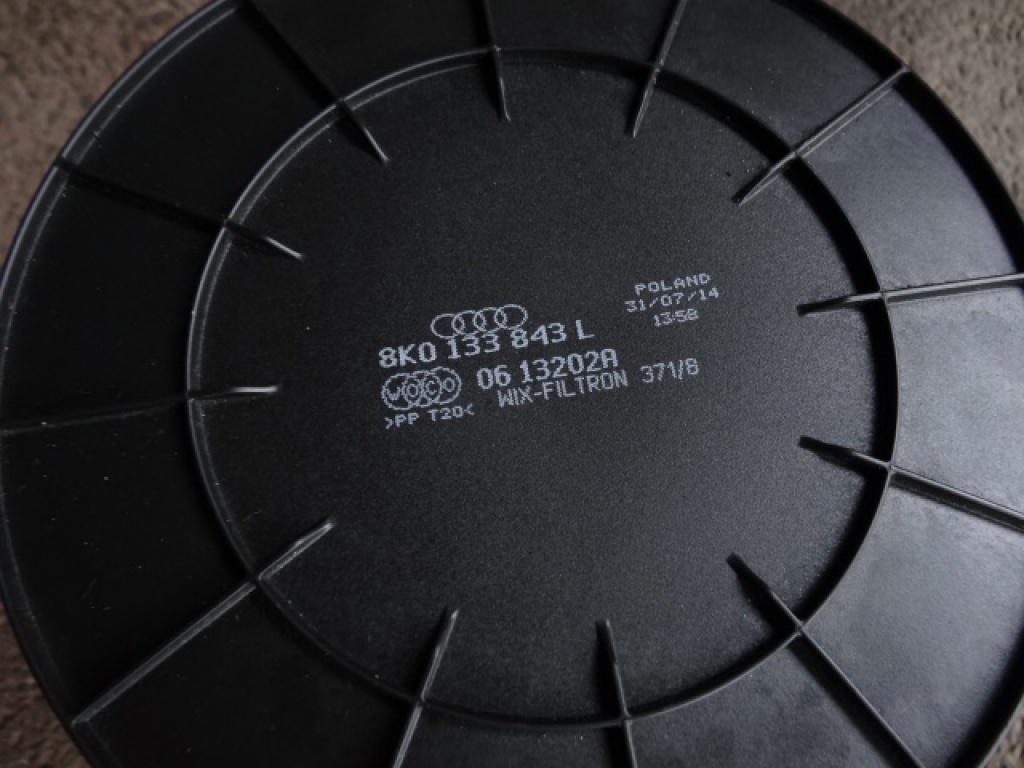

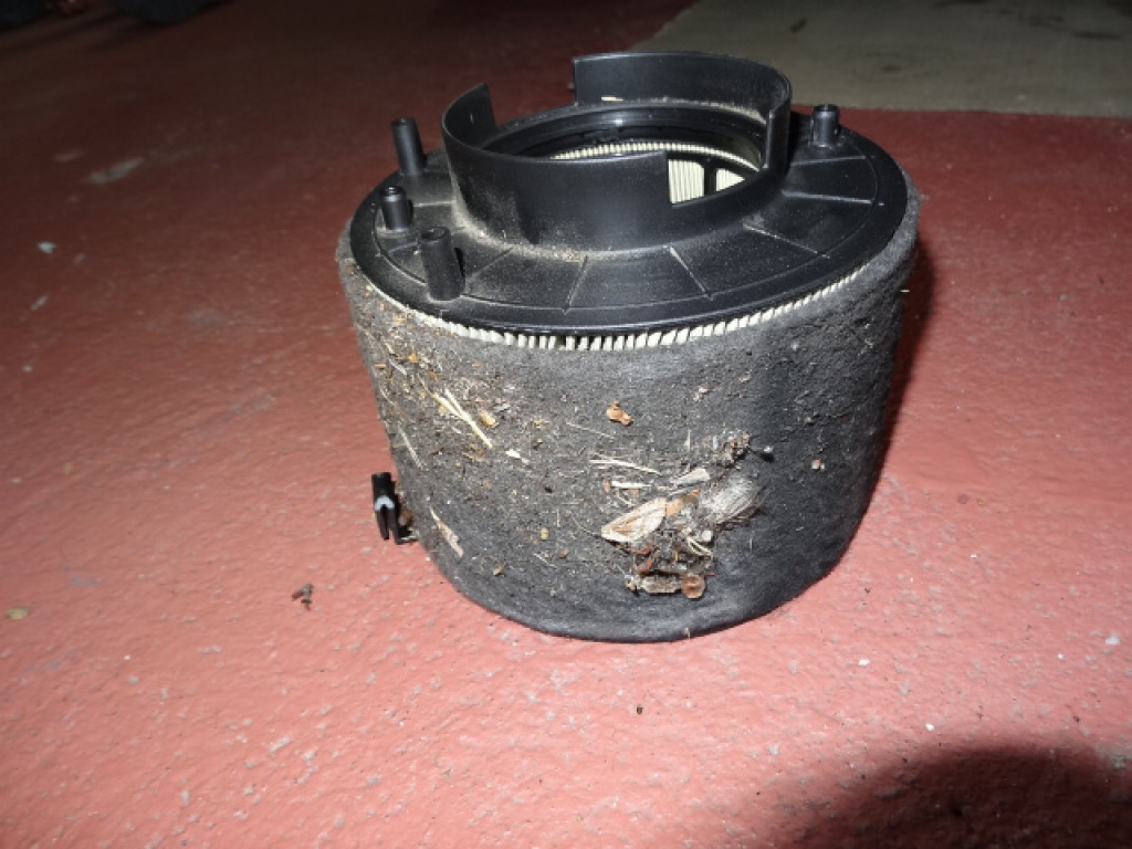

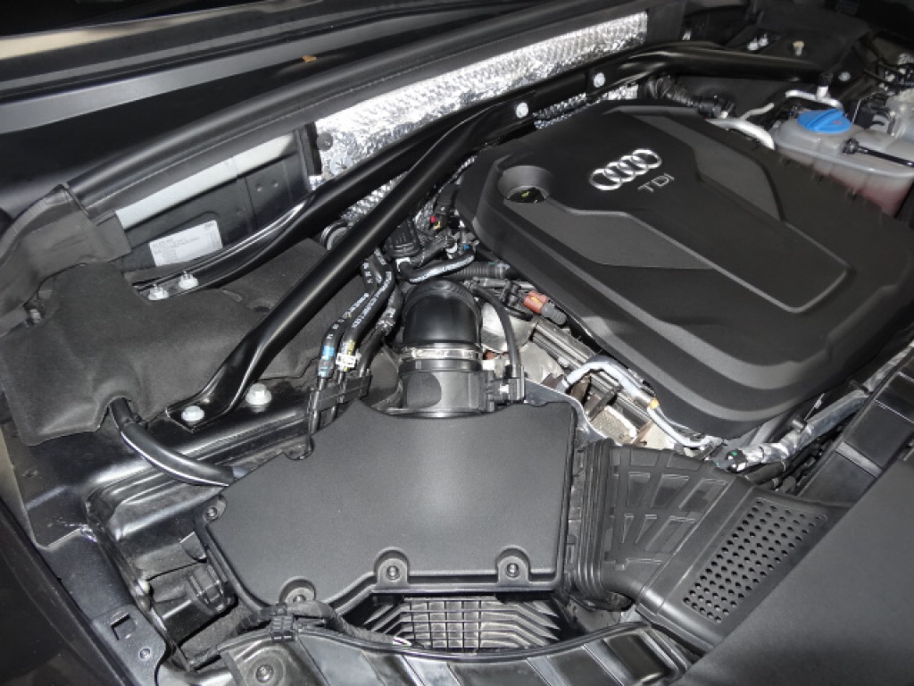

Voila, j'ai démonté et moi aussi je roule en V6 190cv :icon_wink: sans le savoir,
des photos pour illustrer
le boitier :
Le filtre une fois déposé, pas mal d'invités malgré mes 30000 kms, un nettoyage s'est imposé ...
Petit nettoyage du collier en mousse à l'essence et remontage
Ah bon et pourquoi pas dony ? L’essence est volatile, au remontage la mousse était parfaitement sèche et propre , avec de l’eau il pourrai rester un peu d’humidité qui pourrait être aspiré par le filtre .

De rien, mais je n’ai pas parlé du décrassage du filtre kop , j’ai simplement nettoyé la chaussette qui est autour , un filtre ne se nettoie pas il se remplace bien entendu
Opération nettoyage du filtre à air chez les Q5 V6 et autres 👌
À la vue des photos, je pense que beaucoup vont se ruer sur leur moyen/gros Q ce week-end 😀
Oui c’est sûr ... j’ai été vraiment surpris en regard de mon faible kilométrage de voir tant de bestioles , c’est un véritable gouffre ce boîtier
