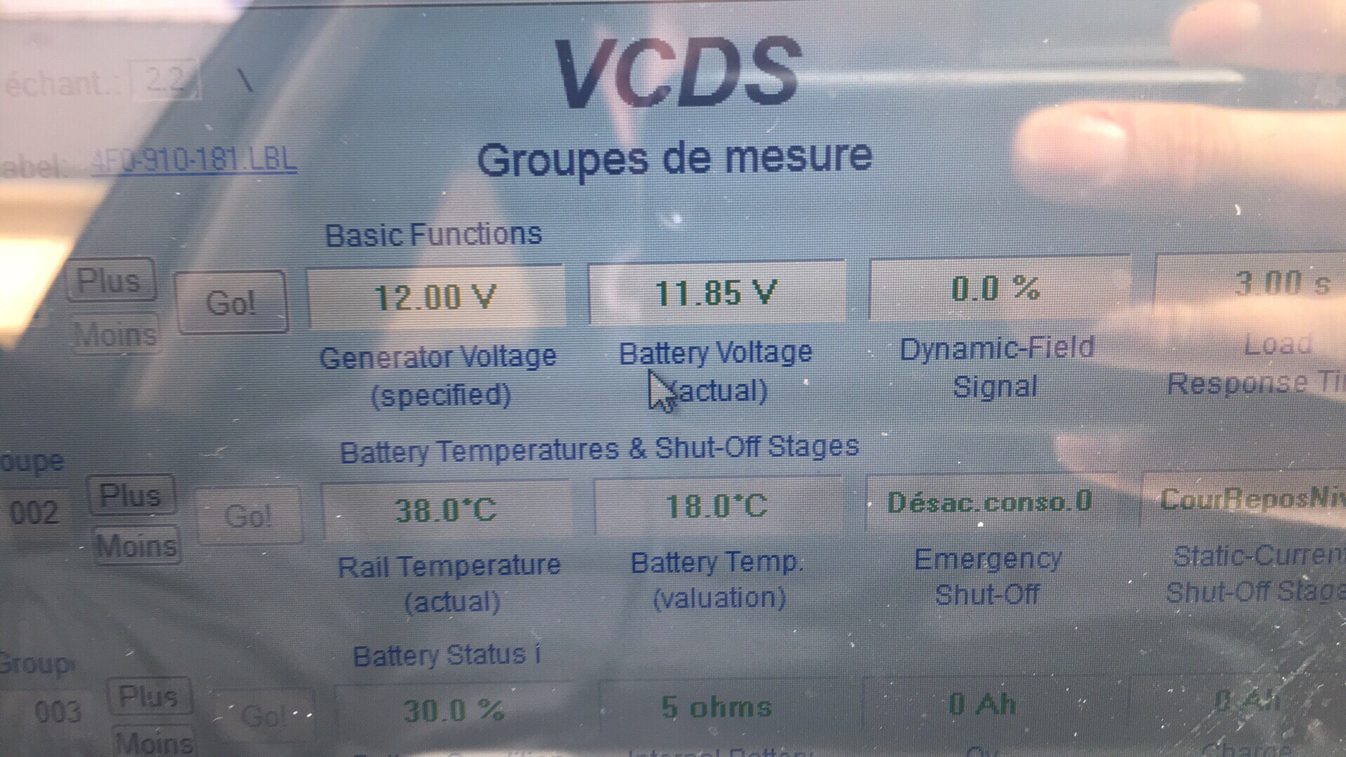

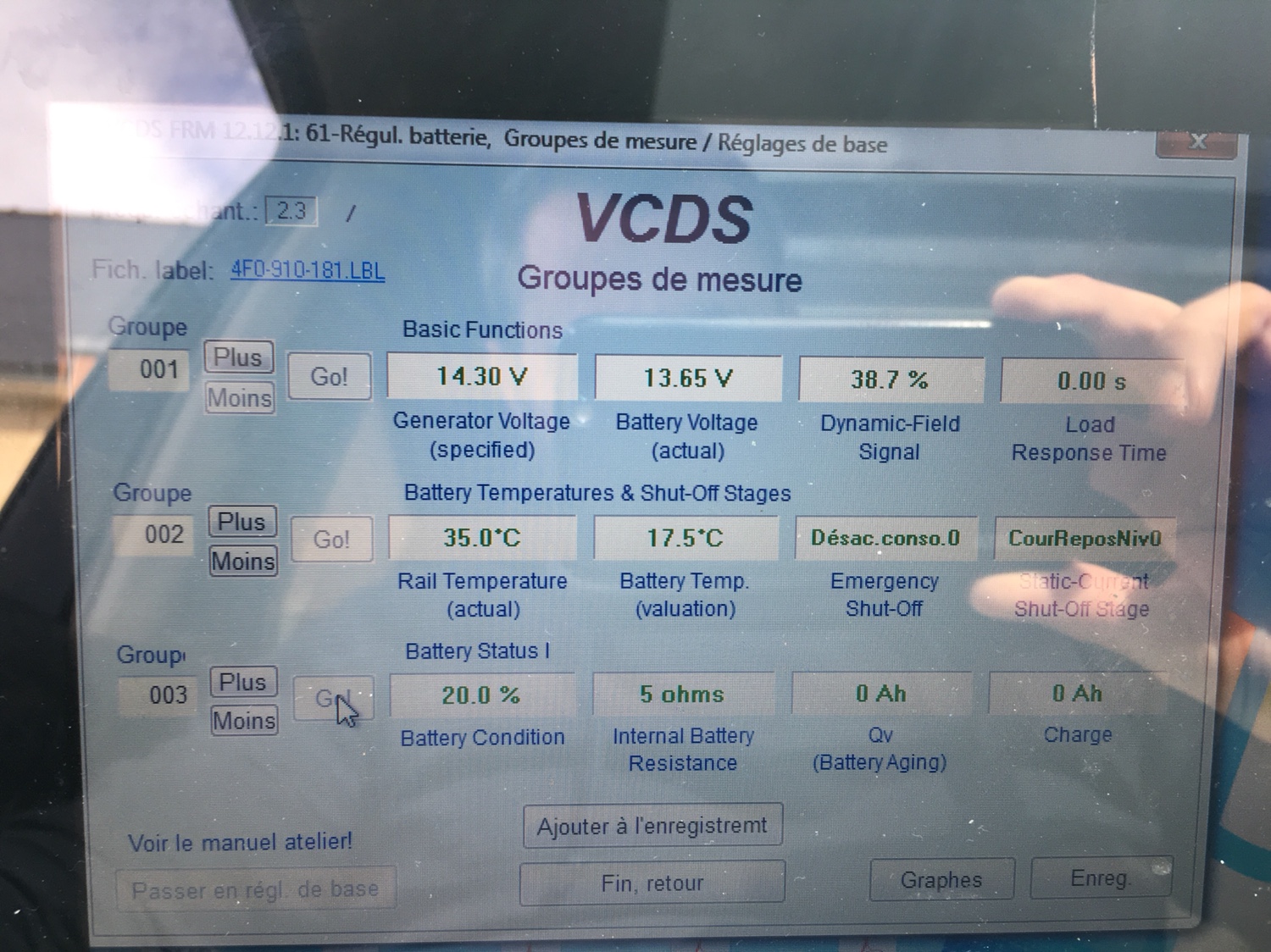

Bonjour la team j ai fait des tests de batteries et j ai deux resultats à vous soumettre.
L un moteur allumé et l autre éteint.
Je pense que ma batterie est morte mais je ne sais pas ce que veut dire battery aging. 0ah c est le max ?
Dynamic field ? Load réponse time ? etc
Moteur allumé
À l arrêt désolé pour la qualité
Merci les loulous
Quel age a la batterie?
Quels soucis rencontres tu?
Dans l'absolu, a l'arret, la tension doit etre de +12v, moteur en marche, +13v
Dans le screen, on voit qu'a l'arret, la tension est <12 volts...ce n'est pas bon signe....
Ma batterie a seulement 8 mois. Changée chez Audi et mal encodée là bas (preuve à l appui) aussi d où je pense le problème.
Je vois que dans la case charge, en marche ou à l arrêt , c est toujours à 0Ah.
Je l ai chargée en roulant plusieurs 100aines de km et chargée avec des appareils spécifiques et rien n y change elle ne veut plus rien prendre.
Tous les matins ma batterie est à plat. J ai la chance d avoir de quoi démarrer mais tous les autres appareils ne se réveillent que plus tard. Exemple : mon combiné d instrument, qui n est pas défaillant.
