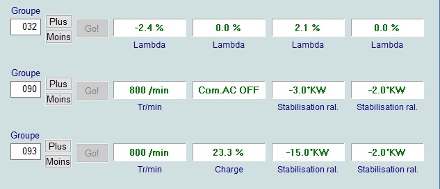

J'ai fait changer ma courroie de distribution par mon mécano ce weekend et ai depuis des vibrations assez importantes au ralenti que je n'avais pas avant...
A priori je diagnostique un souci de calage ou de capteur PMH qui aurait lâché mais comment en être sûr sachant que je n'ai pas de code défaut sur VCDS?
Si ça peut aider, sur le groupe 11 colonne 'Tempo Injection', la valeur oscille allègrement entre 9° et 25° AvPMH au ralenti.

Merci pour ton aide! Je viens de lancer un scan et sur le groupe de mesure 33 du moteur j'ai la vitesse moteur et les valeurs Lambda (qui oscillent sur les 2 bancs entre -2% et 2%). J'imagine que tu parles d'une autre mesure? Pourtant j'ai balayé les 150 premiers groupes de mesures (peut-être trop vite?) mais je n'ai pas trouvé explicitement de valeurs de déphasage...

J'ai retrouvé le groupe de mesures Abba ;)
Par contre je ne suis pas ravi du résultat, si je lis bien, j'ai un banc qui est bien décalé (la valeur à -15°, mesures faites au ralenti).
J'imagine que mes déphaseurs n'ont pas eu le temps de s'user le temps de changer la courroie de distrib donc le diagnostic serait bien un décalage des arbres à cames sur le banc 1?

J'ai également un problème de ralenti instable et mon calage distri est au top. Les valeurs sont -11 et -6. Il y a fort à parier que mes déphaseurs soient HS.
