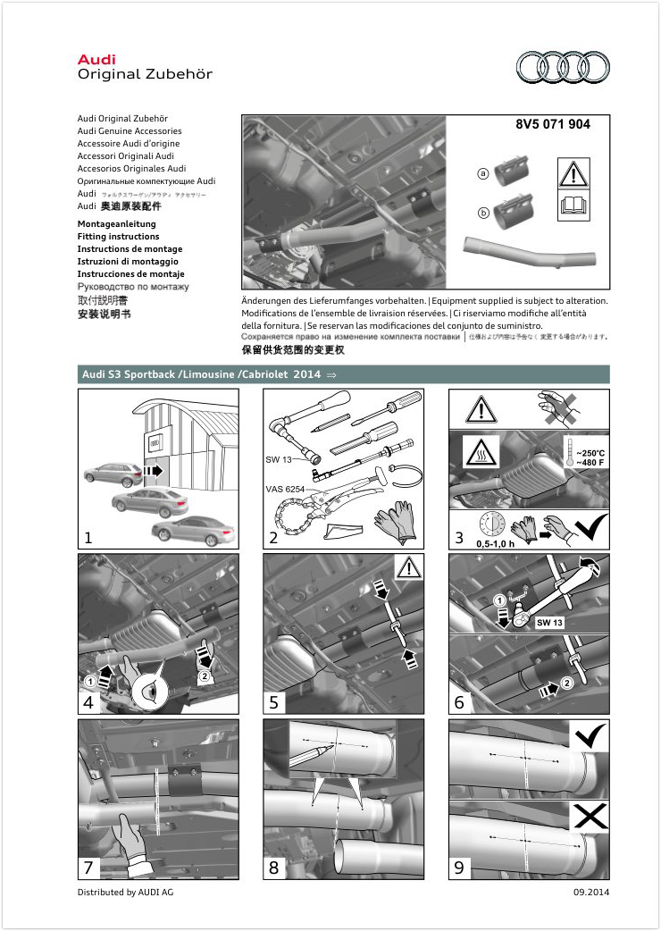

Salut, j’ai reçu la pièce OEM cette semaine. Je pense vous faire un tuto quand je le monterai et une vidéo pour bien voir la différence.
En ce qui concerne la garantie, j’avais demandé au CC quand je suis allé récupérer ma voiture. Ils n’avaient pas trop l’air au courant de l’existence de cette pièce et après avoir consulté leur représentants ils m’ont dit que en théorie cette modification ne rentrait pas dans la garantie. Bref j’ai commandé la pièce aux Etats-Unis et j’attends juste la pince coupe tube pour monter ça proprement.
Voici la pièce en question

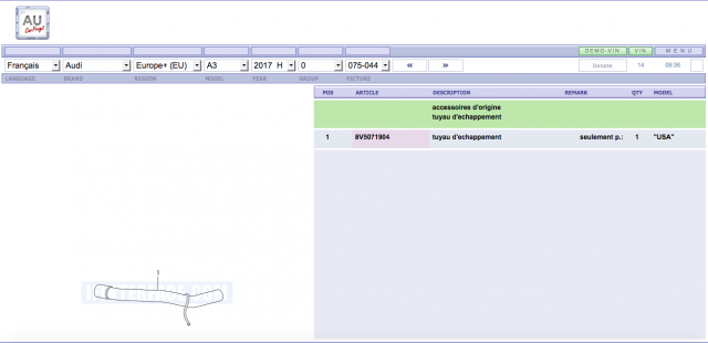

8V5071904 - Résonateur de système échappement pour Audi S3 OEM
Je viens de chez Audi Référence Américain non homologué en France et ne peut être commandé. Ils ont même contacter Audi France qui leur a confirmé que ce n’était pas possible et qu'aucune de ces pièce n'avais déjà était commandé en France
197179Capturede769cran20171205a768123740
Idem ils ont demandé chez Audi Allemagne et pas de stock dispo pour l’Europe donc j'ai commandé sur internet ;)
