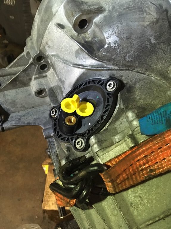

quelques photos que le gars m'avait envoyé, dommage j'ai plein de vidéos aussi.
donc là on voit le volant moteur, le remplacement du filtre de boite.
la boite et une vérif au comparateur pour voir si il n'y a pas de jeu dans l'axe.
Modifié par guil75

euh pas vraiment la dépose du volant moteur sans déposer la boite. Sur ça 4ème photo il a remonté l'arbre à bride (axe qui traverse) après avoir enlevé le volant moteur. Cet axe passe au travers du volant moteur raison pour laquelle le volant moteur à ce plateau séparé du gros bloc sur la première photo.
