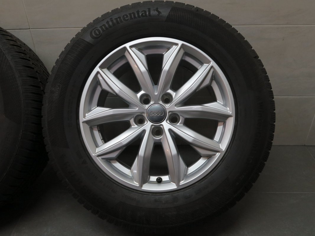

en 17 d'origine deux références en 8 de large et déport de 39.
80A601025
80A601025A
685961415_8_1000x700_felgi-audi-q5-80a-2
