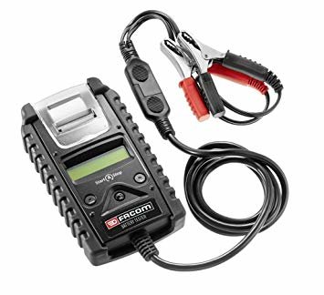

il faut tester la batterie avec un testeur de batterie pour connaître son état de santé et non sa tension. D'autre part un remplacement des bougies vers les 130 000 km n'est pas du luxe n'ont plus sur nos dieselsAP-Smiles_u1F609.png
Tu peux avoir une tension à 12,5 V mais si ta batterie ne donne que 200 A sur 640 par exemple elle est bonne pour aller à la casse. Tu prends ta batterie sous le bras et tu vas dans un centre auto et tu leurs demandes s'ils peuvent te tester ta batterie AP-Smiles_u1F609.png. Le mien ressemble à ça.
Oui le mieux serait d'aller faire tester la batterie.
