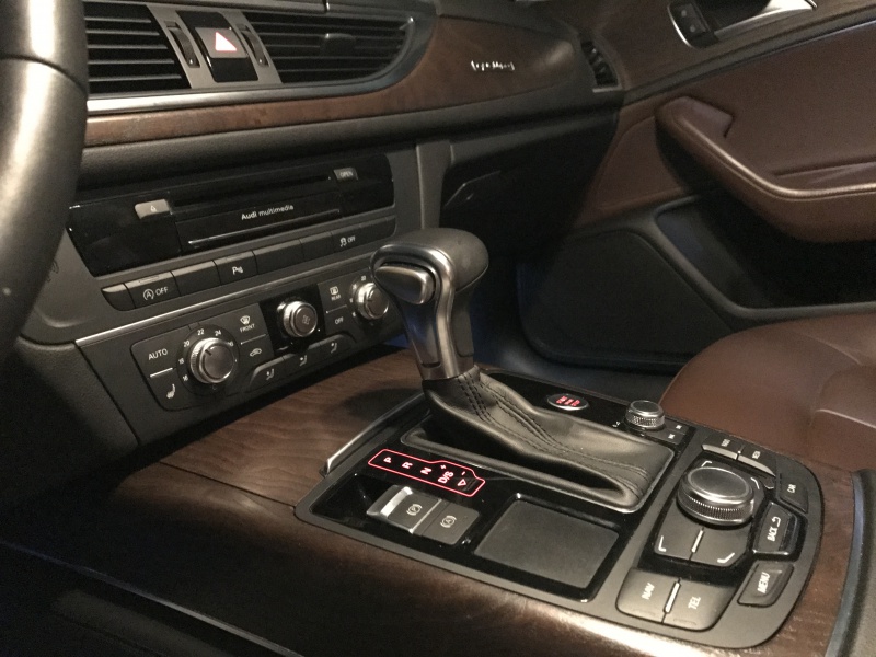

Une petite question, jai remarqué que léclairage des molettes de réglages de ventilation nétait pas allumé...je suis pas fou, ya bien de la lumière?! Jai regardé des photos sur le net, ya bien un éclairage, quelquun a une idée pourquoi les miennes nétais pas allumé?
Merci davance
Bien bien bien...
Jai testé les arrivées des lumières des ventilations arrières et celle du tdb, rien pas un volte...donc le jus narrive pas
Aussi pour linstant jai testé les fusibles des boîtes du tbd, celle de gauche et droite, sont tous bon...
Maintenant je suis à la recherche dautres panneaux, avez vous une idée ou ils pourrait être ? Jen aperçois un en dessous du volant mais je narrive pas encore à démonter habillage...
Voilà voilà !
Bon bah , ce sont bien les led que j'ai installé on fait cramer un truc...genre boîtier ou relais, jai un super contact d'un chef d'atelier audi qui m'a donné rdv semaine pro entre "midi et deux"
Il m'a expliqué que ces ampoules pouvait mettre un joyeux bazar...

bon le verdict est tombé...
"organe de cde reseau de bord" HS...420 la piece chez Audi sans la main d'oeuvre , of course, merci les LED de merd*...
# 4h0907063cgz00
on va essayer de passer ca dans la garantie meca-elec de mon assurance, quelq'un a des infos sur ces garanties, franchise ou pas ?
Faut pas non plus tomber dans la parano, les gars. ;)
Normalement, cela se fait tranquille le remplacement des leds intérieurs (peut-être un cour-circuit, lors du montage).
