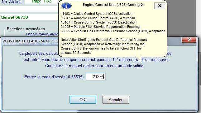

Comme indiqué chez Ross-tech, il faut se rendre dans la partie [01 - Moteur] ou [01 -Engine] (in english of course)
Puis [Codage || - 11] :
Ensuite, entrez le code "21295" comme indiqué dans l'aide, puis sur [ OK! ]
Le symbole suivant apparaît sur le tableau de bord:

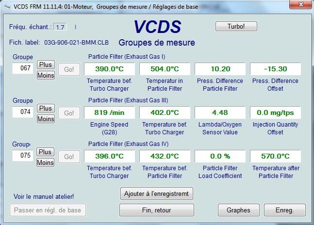

Toujours dans [01 - Moteur], se rendre dans [ Grpes de mes - 08 ] ou [Meas. Blocks - 08], au choix inscrire les calculateurs 067 074 et 075:
Ces capteurs vont nous permettre de vérifier les températures de divers composants.
Le capteur 075.3 "Particle Filter Load Coefficient" est ici à 9,1%, lorsque celui-ci arrive à 0%, la régénération est terminée.
Pour ce faire, roulez 15-20 minutes entre 2500 et 3000 tours/minutes, sur autoroute par exemple ou la montée d'un col est pas mal non plus eusa_dance.gif
Le symbole sur le tableau de bord disparaît après quelques minutes
