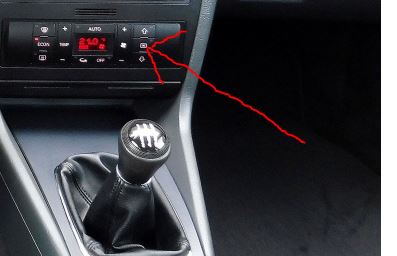

Je vois pas mieux ^^ mais je crois savoir de quel bouton tu parle
Non je n'est pas appuyer dessus , j'appuie juste sur "auto" quand je met le chauffage , mais j'essaierais tout à l'heure en allant chercher mes courses.

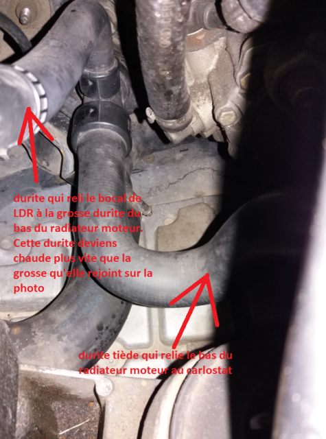

Par contre j'ai bien tester le carlostat dans une casserole d'eau bouillante et il s'ouvre bien , mais Mercredi dernier je suis aller à Valence (dans la drôme) à environ 45Kms de chez moi , arriver à destination (au bout d'environ trois quart de route en gros) la grosse durite basse du radiateur moteur , c'elle situé à proximité du carlostat , était tiède à comparer de c'elle du dessus qui elle était franchement très chaude voir bouillante, est se normal ???

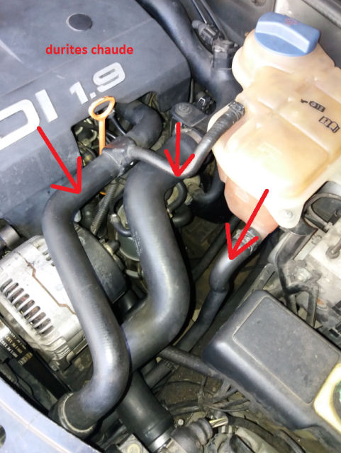

J'ai toujours la durite du bas du radiateur moteur qui est quasiment toujours beaucoup moins chaude que c'elle du dessus. (sauf sur les longs trajets ,en fait je n'est jamais vérifier...)
Il me semble aussi que l'air expulsé par les grilles d'aération de l'habitacle lorsque mon chauffage est en marche , et moins chaud sur une grille par rapport à l'autre !! je pense que s'est pas normal n'est se pas ??
Par exemple l'air qui sort de la grille gauche côté conducteur est à peine tiède alors que l'air qui sort de la grille centrale est plus chaud !! :/
Ci-dessous des photos pour expliquer mon "problème"
