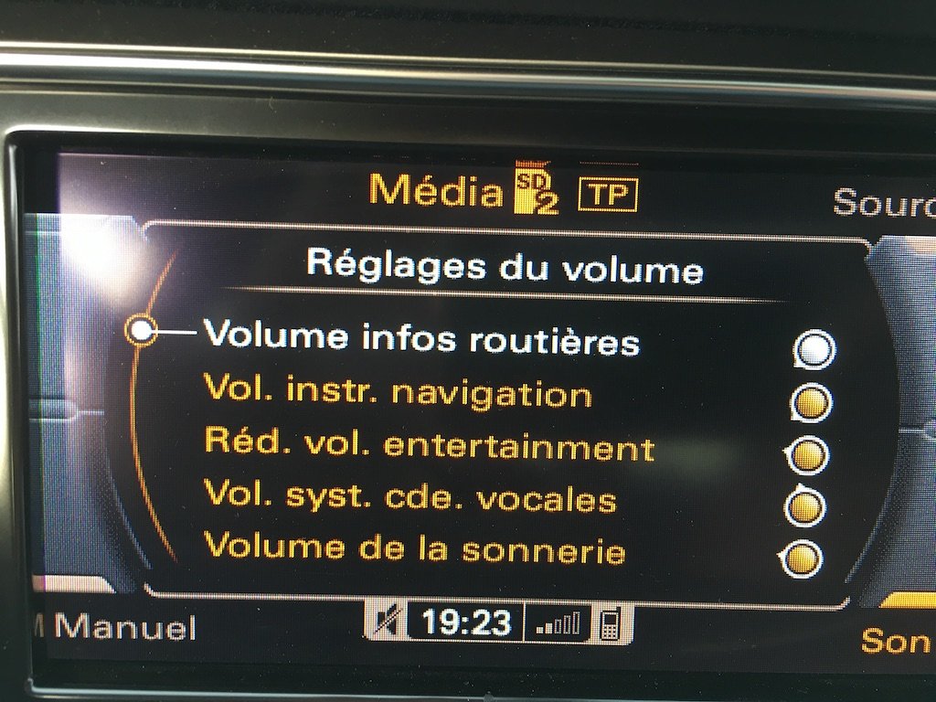

2 - est il possible de couper complètement la parole du GPS afin que cela ne baisse pas ma musique ?

Pour le GPS, en piece jointe une photo de mes reglages actuels. Est ce que c'est bon ou faut il aller ailleurs ?
Hello,
Je pense que c'est plutôt dans le SETUP du GPS qu'il faut aller , et désactiver les "instructions vocales" , du reste c'est une des premières choses que j'ai faites quand j'ai eu la voiture (insupportable cette voix ;) ).

Pour mon problème de voix du GPS c'est bon. Merci pour l'aide.
