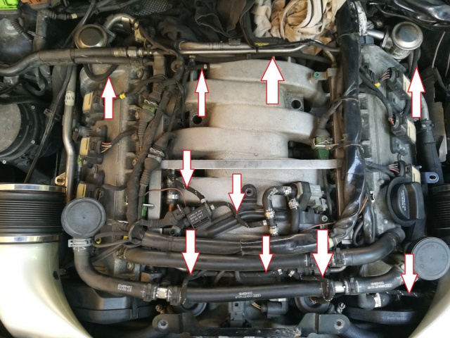

salut a tous un petit tuto très simple avec des photos et des infos récuperer sur le forum donc 3 mètre de durite 3mm interne merci simplex ^0 toujours de très bon conseil pour ma part samco rouge sur ebay pour une 20e on commence par retirer la boite a air pour avoir accès a toutes les durites,
armez vous de patience et une pince coupante et tournevis pour retirer les colliers surtout ne forcer pas les tubes,Y,et embout d'électrovanne sont fragile!!

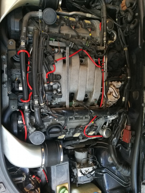

voila le résultat avec des rislans , désoler pour la dernière photos impossible a faire pivoter aller savoir pourquoi
Plus anticipation je commence à remplacer les pièces d usure petit à petit vu les durites c était pas de trop
Envoyé de mon FRD-L09 en utilisant Tapatalk
C'est pas trop difficile mais faut quand même force et sur des tube aussi petit sa fait un peu peur de force autant , je trouve le trouve vraiment sympa les durites d echangeur en rouge suivront petit rappel RS
