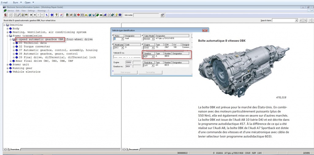

En tout cas pour la Boîte de MarcusCubitus, c'est un code 0BK au vu des données fournies donc 8 rapports "classique".... les intervalles à respecter sont donc ceux indiqués par Shynoka pour boîte à convertisseur de couple:
Pour les boites Tiptronic (convertisseur de couple 8 rapports, origine ZF) : vidange entre 80 000km et 120 000km en fonction du type de trajet.
Un mécano chez ZF m'a dit que le mieux était tout les 100 000km, donc entre le min/max.
