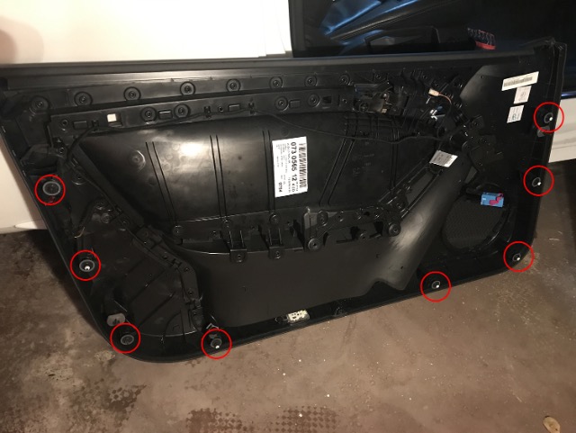

- Ensuite il suffit de tirer pour retirer le panneau de porte
Voici les emplacements des clips
Faire attention à la connexion électrique qu'il faudra débrancher, et au cable de la poignée intérieure !

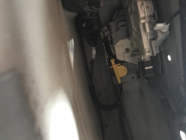

5.
- Les 3 raccordements à effectuer
6.
Vue de l'intérieur

Non pas besoin de retirer le barillet, il faut declipser celui-ci. Tu as une tige qui est relié au barillet, il suffit juste de la retirer côté serrure, sans oublier les câbles douverture et les deux vis principales de la serrure sur le flanc de la porte et le tour est joué. 👍

Pour ma part un cache en plastique supplémentaire avec passage du câble de la poignée intérieure qui recouvre le trou d'accès à la serrure
