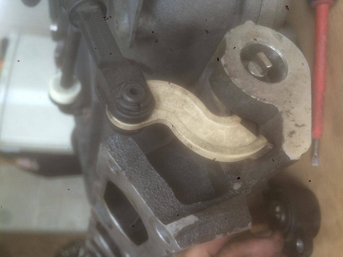

Bonjour j'ai demonté la pipe d'admission de ma rs4 b7 suite a mon soucis de clapets d'admission , et j'ai trouvé un "jeu" asser important sur une des rampe , sa a l'air de venir de cette clavette en plastique je vous met une photo
Et je voulait savoir si sa pouvait se remplacer si oui comment ???

oui jhm et 034 motorspot mais je ne c'est pas si il sont en stock ou pas il n'y a pas marque sur leur site, et ils repondent pas au mails
mais je vais pas trop avoir le choix

voila hier j'ai trouve une annonce pas loin de cher moi avec une pipe complète ,
je suis donc aller la cherche et je l'ai remonté plus aucun voyant ne réapparaît !!!!!
par contre toujours mon soucis quel rupte a 6500 t/m :meanie:
