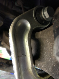

Lors de l'achat de mon véhicule j'avais remarqué de bruits (des clacs) lors de passage de rond point (freinage + virage). Cela se produisait surtout à chaud. J'esperais que cela ne soit pas lié à la suspension pneumatique ou un élément avec un coût trop élevé.
En passant dessous j'ai remarqué que les biellettes de la barre stabilisatrice buté contre une autre pièce.
J'ai donc commandé 2 biellettes et les silent bloc de la barre stabilisatrice.
Lorsque j'ai voulu démonté, un des écrous de fixation de la barre stabilisatrice était desserré.
J'ai quand même changé les éléments achetés. Depuis plus de bruits. :icon_razz:
Par la même occasion j'ai changé plaquettes et disques arrières

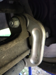

j'ai un doute sur la position des biellettes de la barre stabilisatrice
Elles étaient deja comme ca avant que je les change
Là, le véhicule est monté sur des rampes.
Est ce que c'est normal?
Si non, avez vous une idée de la raison?
Merci pour votre aide
Je crois quelle est à l'envers si c'est vers l'avant quelle est positionné ... je vais voir sur mon allroad et je t'envoi un cliché .
Voici comment elle est positionné (voir par rapport au cardan)
Ben oui aucune des deux pièces doit être en contact la pièce est évaser de façon à ne pas toucher l'autre pièce , elle a été monté à l'envers .
Regarde ta première photo et la tête du boulon de l'amortisseur et compare avec ma photo tu verra qu'il y a un problème . Ta biellette n'est pas dans le bon sens .
Voila comment elles étaient montées avant que je les change359789IMG20170811092832.jpg
Ca veut dire qu'ils avaient été montés a l envers

Tu n'a pas prêter attention que la pièce était légèrement usé , et qu'il y avait une contrainte entre les 2 pièces visible très bien sur ta dernière photo. Mais l'erreur est humaine , mais si auparavant c'est le garage qui à travaillé ainsi là c'est pas pardonnable .
@bientôt :coucou:
Tes clacs sont surement du au contact de ces 2 pièces en aluminium.une fois remonté comme il faut tout devrait rentrer dans l'ordre.
oui en autre mais il y avait aussi la barre stabilisatrice qui bougeait car mal serré
