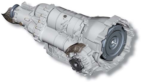

La boîte JAX est une 09L comme toutes les tiptro de b7
C est une zf 6hp19a
A la différence que c est une 09L.C sur tous les 3.0 tdi
Alors que c est des 09L.D sur les autres moteur
Elles ont des rapports de démultiplication différents

Concepteur / fabricant: ZF-Getriebe GmbH Saarbrücken
Désignation Service: 09L
Désignation ZF: 6HP-19A
Désignation AUDI: AL420-6Q
Type de boîte: - Boîte à train épicycloïdal à 6 rapports à commande électrohydraulique avec train épicycloïdal M. Lepelletier
- Convertisseur de couple hydrodynamique avec embrayage de prise directe à régulation du glissemen
Commande: Mécatronique (intégration du calculateur hydraulique et de la commande électrique en une unité)
Programme de sélection dynamique des rapports avec programme Sport « S » distinct et programme de passage des
vitesses « tiptronic » pour passage manuel des rapports
Architecture: Boîte pour montage longitudinal et transmission intégrale,différentiel central intégré et entraînement du pont avant
Répartition des forces train AV / AR: Différentiel central autobloquant avec répartition dynamique des forces (suivant exécution avec répartition de base 50/50 ou 40/60, cf. page 13)
Poids avec huile: env. 109 kg - 114 kg
Démultiplications: 1e4,171, 2e2,340, 3e1,521, 4e1,143, 5e0,867, 6e0,691, Marche AR3,403
Ouverture de boîte: 6,04
Couple max: jusqu’à 500 Nm

Tommy c est assez complexe cette histoire de couple maxi sur la 6hp19a
Chez zf il la donne à 450 max sur certaines doc et 400 sur d autres
Bizarre en effet !
Je me fis à l’expérience de Macgran pour ça :secret: :roi:

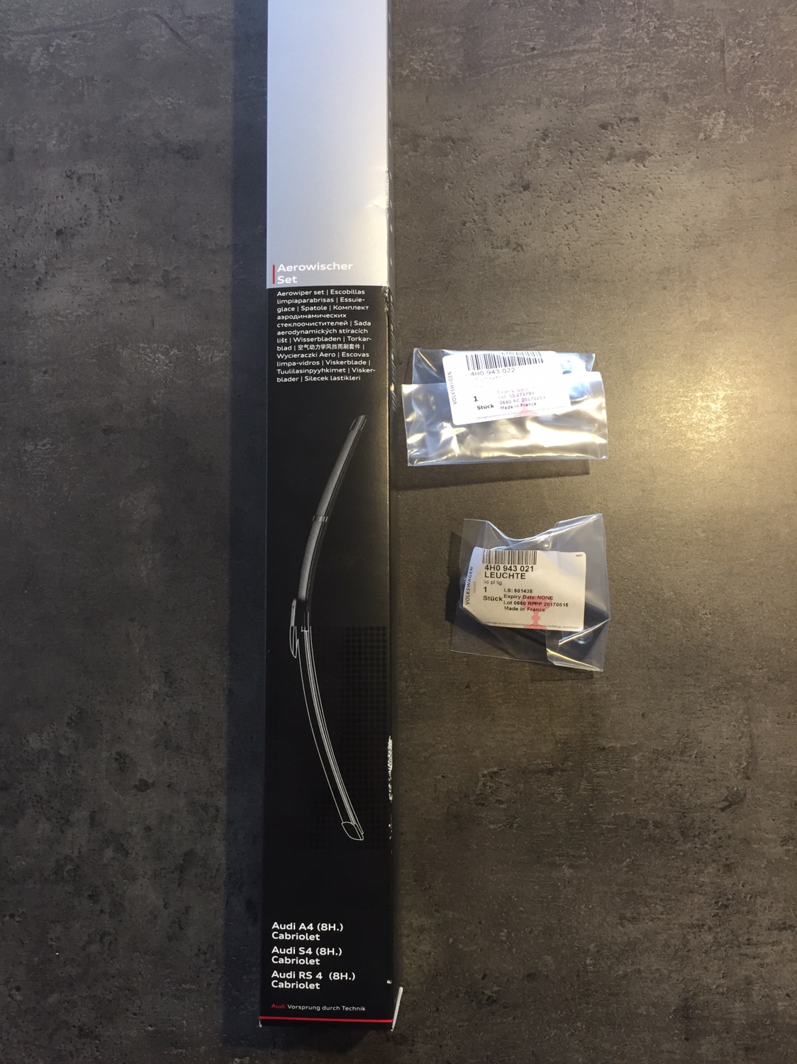

Alors micro News
Montage des nouveaux balais d'essuie-glace
Les leds de plaque de A3 8V ça sera pour demain
Autrement j'ai ENFIN réussi à mettre à jour le RNSE en version 660
La suite sera le montage des ampoules à leds dans les anti brouillard, et la déposé de l'optique côté conducteur (qui prend l'eau)
