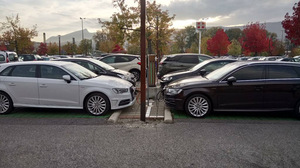

Est-ce toi que j'ai aperçu à la borne de Chamnord ?
Oui c'est moi, excellent, j'ai pris une photo. E-tron en force ;)
Dommage, je n'ai pas osé te déranger quand tu es arrivé et ensuite tu es parti rapidement.
Ton E-tron est aussi belle que sur les photos que tu avais publiées !
