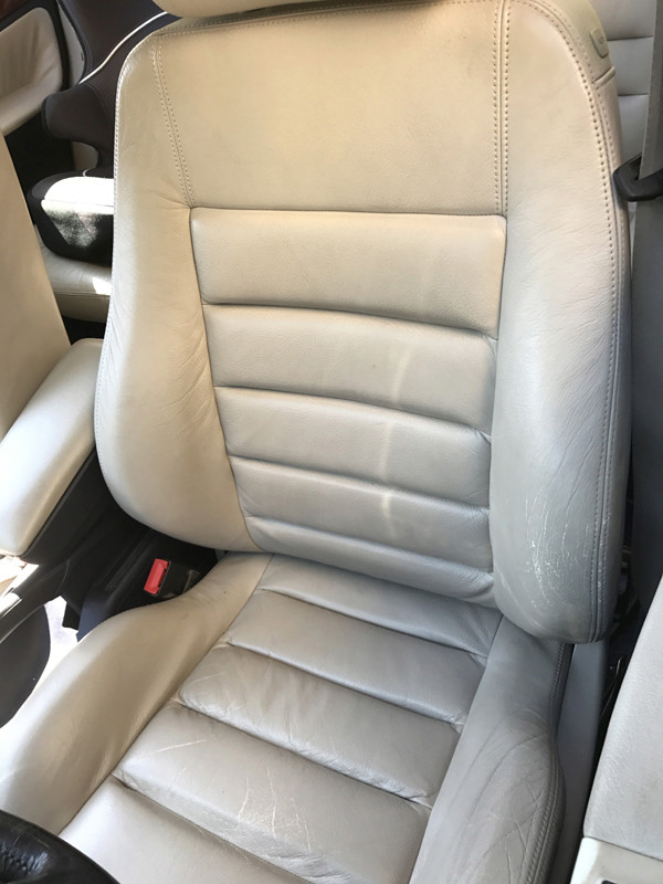

C'est la première fois pour moi que j'ai un véhicule avec le cuir de ce faitn je ne sais pas quel produit ou comment faire pour l'entretien et leur donner une seconde jeunesse.

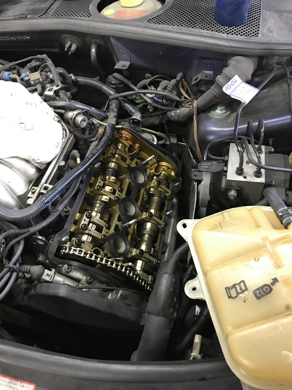

De mémoire sur les V6 essence c'est souvent un des caches culbus qui fuit en direct sur l'échappement

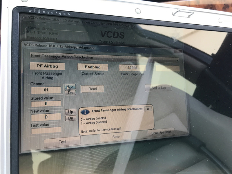

De toute façon, je peux faire des test avec Vagcom avant toute opération mécanique ?

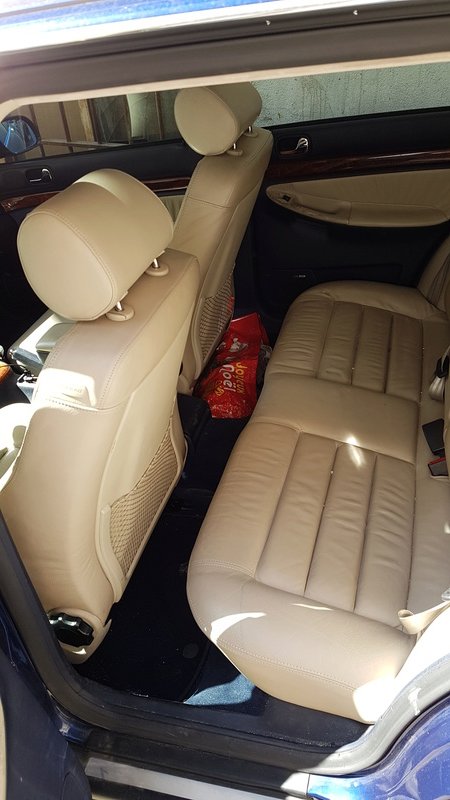

J'arrive peut etre apres la guerre mais pour le cuir, pour en avoir fait sur beaucoup de voiture, et en avoir renové de toutes les qualités et dans tout les etats, je te conseille les produits de centre du cuir. C'est une boite au Luxembourg qui vend sur internet a des tarifs tres interessants, et qui a remplit son site de video explicatives.
Ils vendent les produits colourlock qui sont d'excellentes qualité.
Perso j'ai renové integralement des interieurs cuirs et leur ai donné une seconde vie!
Celui de ma a4 etait tres propre, je me contente d'un nettoyage, graissage puis passage au scellement cuir pour proteger de la pluie, des UV tout les 6 mois. Mais s'il est abimé, tu devras le poncer et le teindre! Tout les produits sont sur leur site, si tu veux met nous des photos de ton cuir notamment assise et dossier conducteur et je peux te conseiller quoi acheter.
Je te déconseille le Mixa Bébé sur un cuir de cette qualité. Il crée des depots en séchant qui vont boucher les pores, j'ai testé je recommencerais pas. J'ai eu un cuir beige comme le tien une fois, c'est encore plus exigeant qu'un noir a renover car quand tu commences a nettoyer il faut tout faire aussi propre la moindre diff de teinte se voit.
Pour le volant il faut une brosse a poncer, du nettoyant puissant et une brosse a nettoyer, une essence de nettoyage cuir, puis une teinture, et enfin graisse et scellement. Ca prend du temps mais le resultat est incroyable, tu te rends compte que le cuir n'est pas si abimé, seulement sa teinte.
A+! Et profite bien de cette voiture, parfait pour rouler dans le confort.

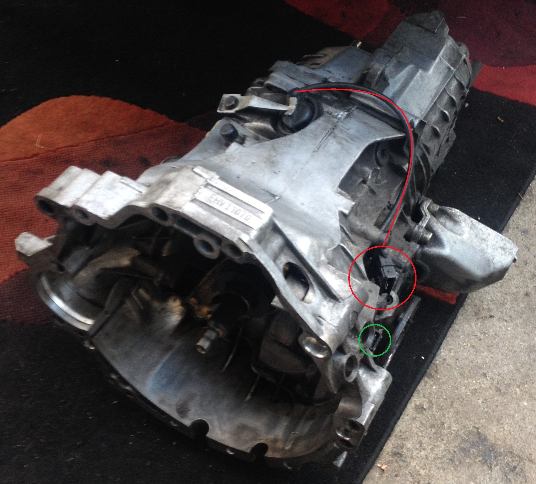

Sur les boîtes de vitesses mécaniques, il y a généralement 2 connecteurs :
- le connecteur multifonctions montré par Fredmurphy (permet notamment l'allumage des feux de recul),
- Le connecteur G22 qui donne la vitesse du véhicule (situé sur le côté gauche de la boîte au niveau du différentiel / connecteur à 3 broches).

Pour les contacteurs, c'est les mêmes que ce soit une boite auto ou manu ? car j'ai la tiptronic sur mon break.

Voici une photo du siège le plus " abîmé "
Tiptronic : ce doit être la boîte type 01V alors.
Elle est traitée dans cette doc :
http://www.volkspage.net/technik/ssp/ssp/SSP_180.PDF
Le contacteur prinical est le F125 sur le côté gauche de la boîte derrière le cardan.
Ok. A priori pas besoin de teinture; je te recommande un nettoyant puissant avec un spray mousseur, de la graisse pour cuir elephant avec le chiffon pour l'appliquer, et du scellement cuir et il sera comme neuf :)
Eventuellement si le cuir n'a jamais été traité et qu'il est tres dur comme du carton il y a l'huile de rénovation poir cuir ancien mais ca se met vraiment que dans ce cas. Sinon la graisse suffit a lui redonner de la souplesse!

j'ai fouillé sur le forum mais avant toute modification ( comme je débute avec vagcom ) je voulais savoir si c'était la bonne manipulation a faire :
dans "new value" je marque "1" puis je fais "save ?
Salut , je ne sais pas pourquoi désactiver l'air-bag ?
mais normalement (les spécialistes confirmeront) , si tu veux le faire ,
dans "new value " tu mets "1" puis fait "test" la nouvelle valeur s’affiche , soit "1"
là tu fais "Save"

je veux désactiver l'airbag passager avant car j'ai mis un cosy pour ma fille qui vient de naître.
Dans chaque voiture que j'ai eu, a chaque fois il y avait un " interrupteur " que j'actionnais avec la clé pour désactiver l'airbag passager.
car comme on peux voir sur la photo, d'internet, ci dessous, en cas d'impact, si l'airbag se déclenche, cela fera beaucoup de mal au bébé qui voyage dos a la route. d'ou l'intérêt de désactiver l'airbag.

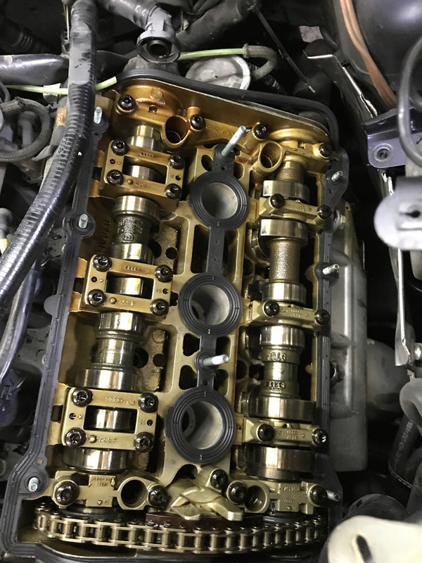

Je pense refaire mes joints de cache culbuteur, quelqu'un connait cette marque de joint ? Lien ici ou bien qui a un lien pour commander les joints ?

je ferai en même temps, distri + joint cache culbuteur. reste a savoir combien €€ ?!
Joint de cache culbuteur fait, mais pour le capteur de boite, c'était pas le bon malgré la référence prise avec la plaque d'immatriculation.

Aujourdhui et apres +/- 100 km apres remplacement des joints de cache culbuteur, ma voiture fume toujours, donc ce midi opération démontage des caches et des reniflards, et je trouve une " pate " dans l'un.
Normal ?

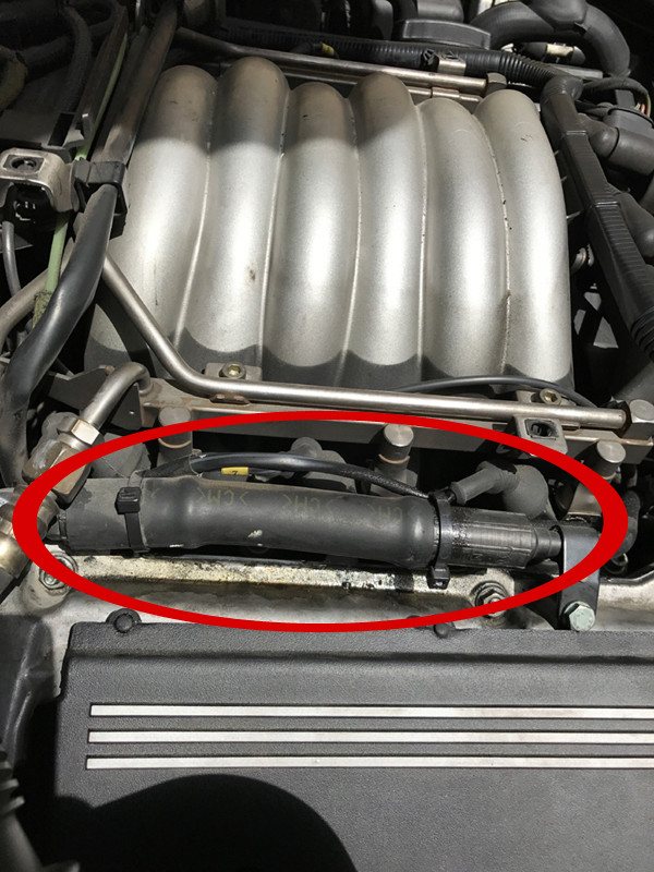

Et enfin a quoi sert cette durite ?

Up personne n'a d'idée pour cette " pate " ?!
je pense toujours avoir un problème de fuite d'huile, car j'ai le dessous de la voiture ( jusqu’à a la bva ) avec une pellicule de gras et d'huile.
Mon niveau d'huile descend.
Point a éliminer, les joints de cache culbuteurs car ils sont neuf.

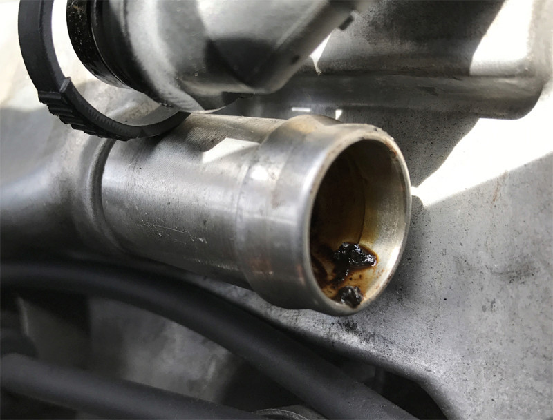

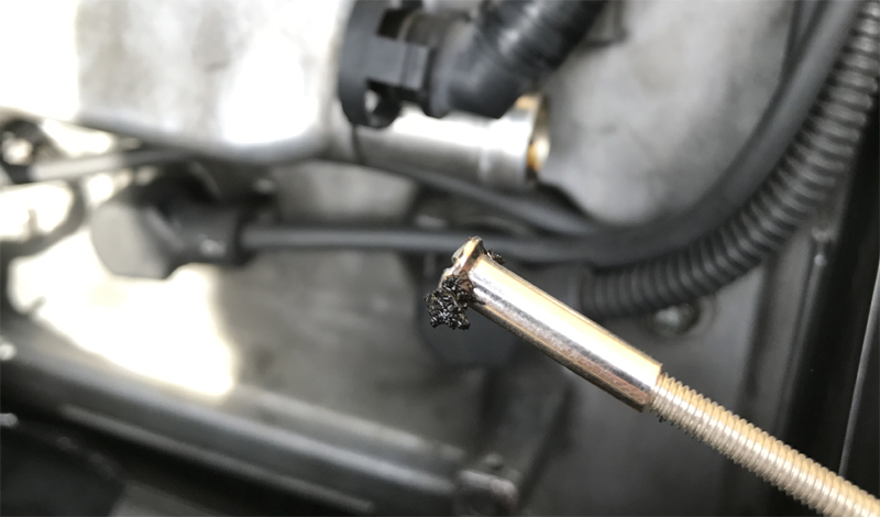

Est-il normale d'avoir une fine presence d'huile dans les caches devant les poulies d'arbre a came ? ( photo a venir dans la soirée )

concernant la fuite d'huile, en partie résolu avec les joints de caches culbuteurs, mais il reste une fuite au niveaux de la culasse plus precisement au niveau de l'arbre a came.
A voir lors du remplacement de la distribution.
Sur la mienne, j'ai remplacé 4 fois le joint de couvre culasse en 2 ans .....
Depuis que j'ai séparé les mises à l'air libre du bas moteur et du couvre culasse, je n'ai plus aucun soucis :)
Pour la fuite ça peux être le joint demi lune sous le tendeur de chaine si j'ai bien compris le soucis qui reste.

Non, à l'inverse, c'est le tendeur de la chaine qui relie les deux arbres à cames, dessous il y à un joint avec une partie en demi lune qui fuit souvent.

Bon soucis de marche arrière ( feux de recul et radar non fonctionnels )a été résolu aujourd'hui avec le changement du capteur multifonction F125.
bon j'ai passé quand même 3 heures pour le changement, mais pour accéder a ce capteur il faut en enlever / bouger des pièces. :dry:
Le principal, maintenant c'est que tout fonctionne !! :applaudit:

Salut l'ami très jolie B5. Bien équipé en plus.
J'ai vu en avant sur ton poste que tu as changer tes joints de cache culbuteurs, et que tu avais un problème de fumée.
En général les caches culbuteurs se mettent à fuir à cause du reniflard qui ce bouche. Et qui du coup augmenté la pression dans le bloc. Ensuite sa degueule ou sa peut ^^
Tu l'as démonter pour vérifier ? Profites en pour le changer ainsi que la vanne by pass quand tu démonteras ton filtre à huile.
Comme tu as apparement un v6 2.5 tdi tu en as profiter pour contrôler tes AAc-linguets? (Maladie connue qui a pour cause une mauvaise circulation d'huile a froid. À cause d'une vanne se bouchant.)
Quand tu as changer les joints ?
Car une mauvaise ouverture/fermeture d'un cylindre créez une activité et une possibilité de fume du à une mauvaise combustion.
