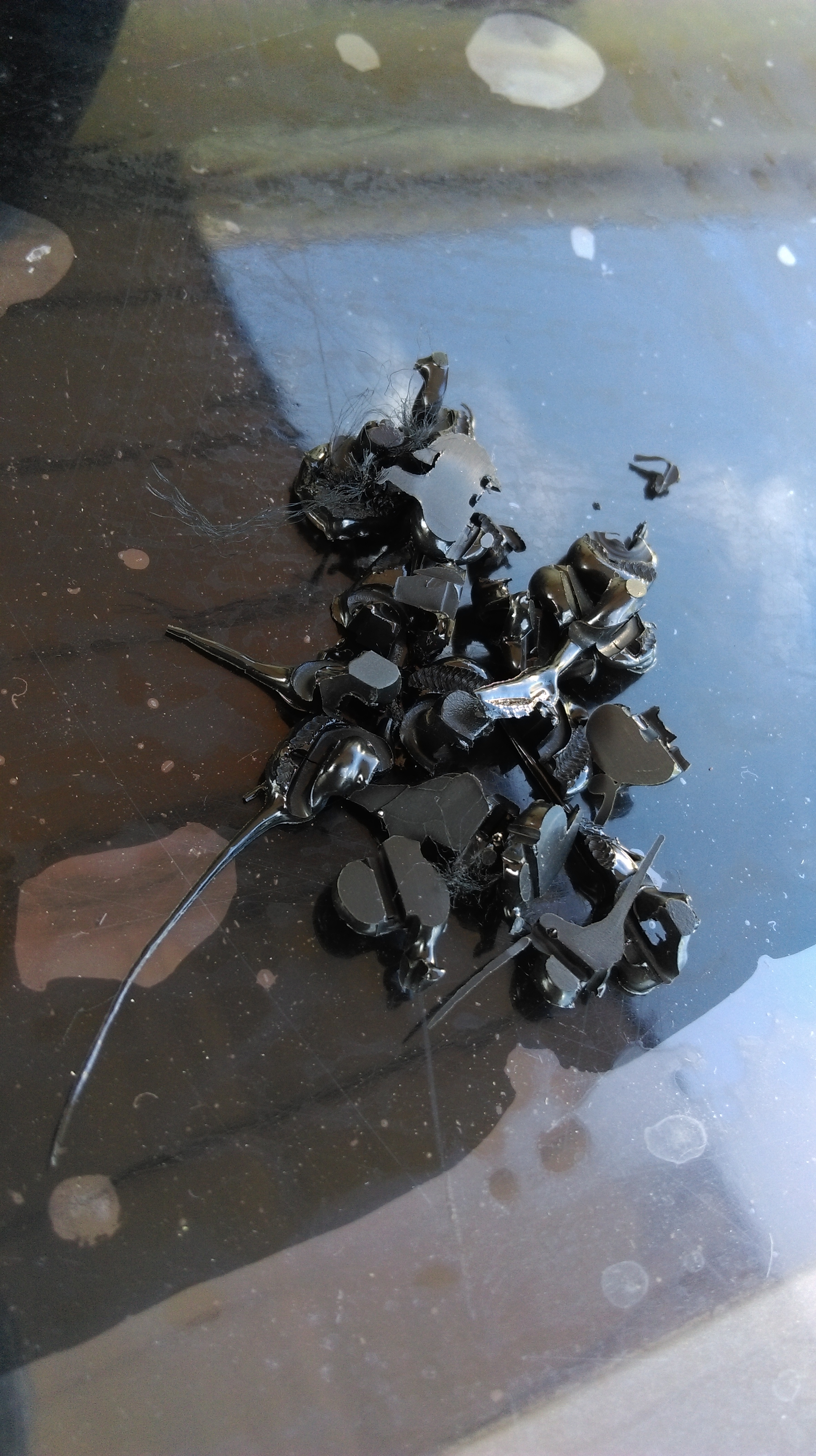

Comme la quasi totalité des heureux possesseurs de MK1 j'avais aussi l'option " cuicui " dans le coffre.
Alors j'avais dans l'idée de fermer le bec au piaf. Comme vous le savez tous ce bruit provient de cette magnifique plage arrière.
1/ Déposer la plage arrière; 2 attache à déclipser en tirant dessus .
2/ Desassemblage des 2 demi-coquilles formant la plage. Il faut trouver l'endroit ou la jointure entre les 2 coquilles est la plus large
et ensuite y passer un objet dur mais qui n'abimera pas les plastiques. Pour moi un tournevis d'électricien .
3/ Retirer tout les point de colle plastique sur chaque orifice d'assemblage . Pas d'inquiétude ça vient tout seul
4/ Remplir chaque orifice de silicone ainsi que tout les bords de liaison de 2 demi-coques. Ne pas en mettre des tonnes sinon il va falloir
tout essuyer . On recolle les 2 parties en faisant attention à l'élastique de la toile avant que le silicone sèche , on presse le tout et on essuie l'excédent qui sort.
5/ J'ai posé de la feutrine autocollante sur les doigts de maintien arrière de la plage
6/ un peu de graisse silicone sur les 2 attaches clipser ( pas de photo )
7/ Et la dernière étape ou je vais vous faire participer car je ne sais pas quoi mettre en la plage et les sièges pour la mettre en contrainte .
Avec les 6 premières étapes je n'entend les bruits que dans des routes avec défauts très prononcés .
