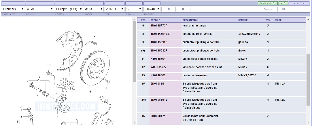

Sauf erreur de ma part, le disque est simplement maintenu par les 2 vis (repères 11 : réf = N10648301)) :
ensuite c'est les 5 vis des roues, qui maintiennent l'ensemble solidaire.
Mais je ne connais pas les couples de serrage. Désolé. :unsure:...
La vis centrale sert à maintenir le cardan dans le porte-fusée (toujours si je ne me trompe pas :sic:)...

en fonctionnement le disque esr maintenu par les 5 boulons de fixation des roues
il y a une petite vis M6 repere 11 qui maintien le disque en place roue démontée.
attention pour demonter cette vis utiliser un tournevis à frapper sinon destruction rapide de l'empreinte
Oui, pardon, il n'y a qu'une vis (repère 11) et non 2. J'ai parlé en pensant à un autre véhicule.
