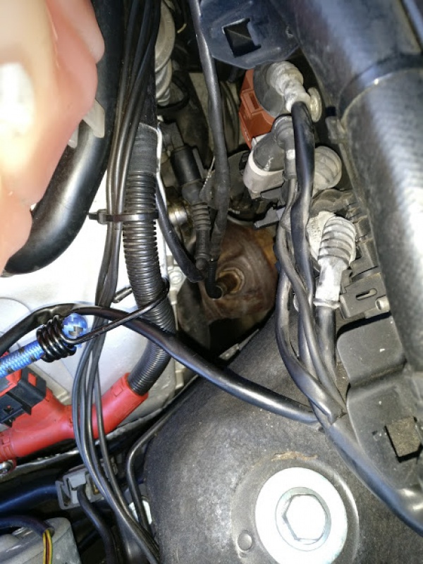

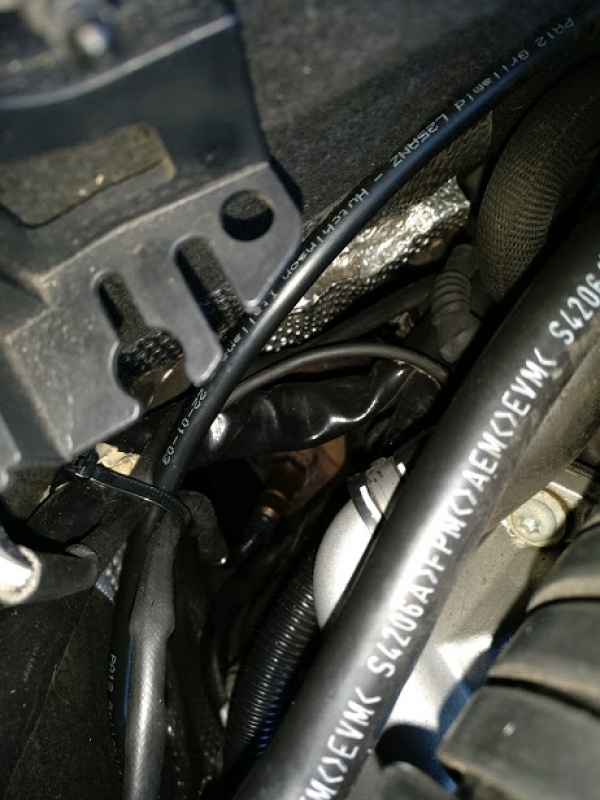

Le cylindre 1 est un poil plus long à faire que le 2. Le 2 c'est très rapide. Il faut juste décaler le bocal de LDR et ça se fait très bien.

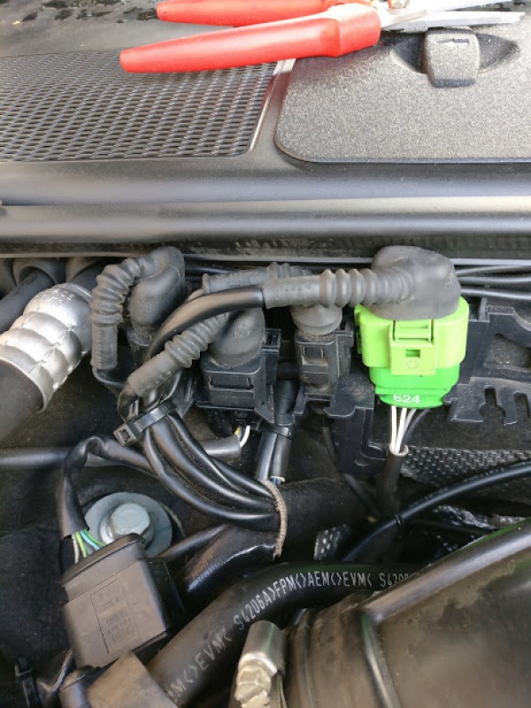

Pour le bank 1, la prise est la 2ème en partant de la gauche. C'est idem pour le bank 2, c'est la plus grosse quoi. La seule différence c'est que sur le bank 1 vous avez un serre câbles à viser.
vue de la lambda bank 1 :
vue de la lambda bank 2 :

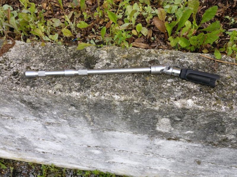

vue de ma douille 22mm pour lambda (je vous conseille de prendre ça, gain de temps de malade) :

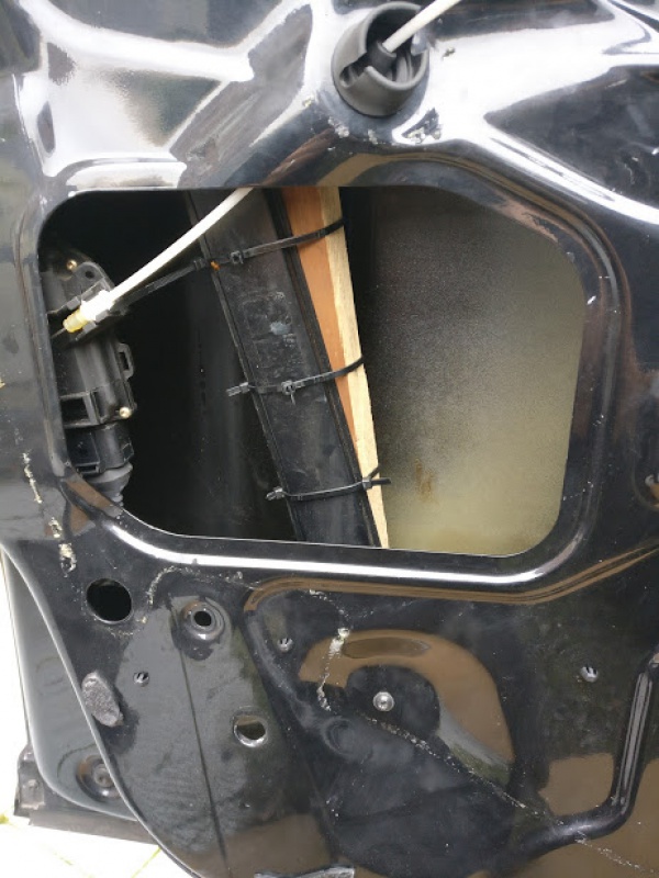

Dans mon cas le câble s'était effiloché et forcé dans les poulies.
J'ai remonté la vitre en haut et mis un serre-câble pour la bloquer en haut le temps de recevoir le mécanisme.
Car s'il casse la vitre peut tomber et ... casser.
Bon, le plus simple c'est de poster une photo du coupable :

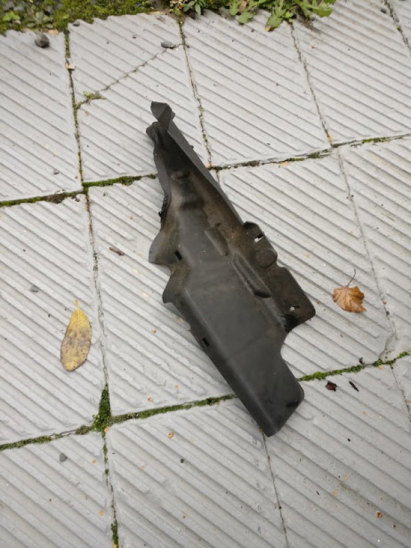

J'ai retrouvé ça dans le bas de ma portière, non fixé, vous savez où il va ?

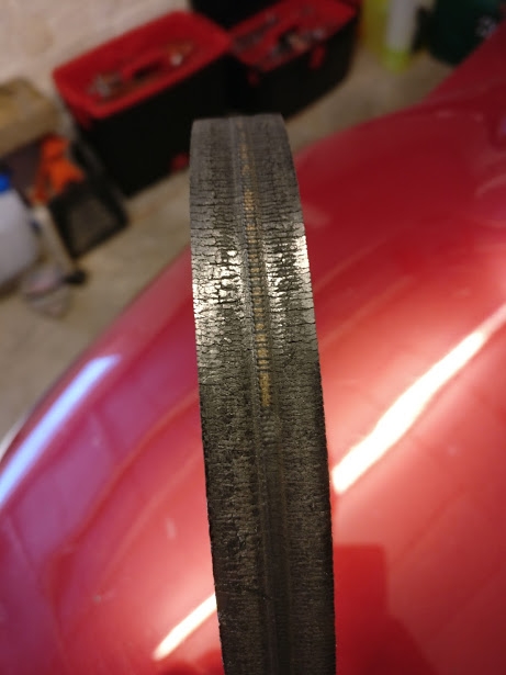

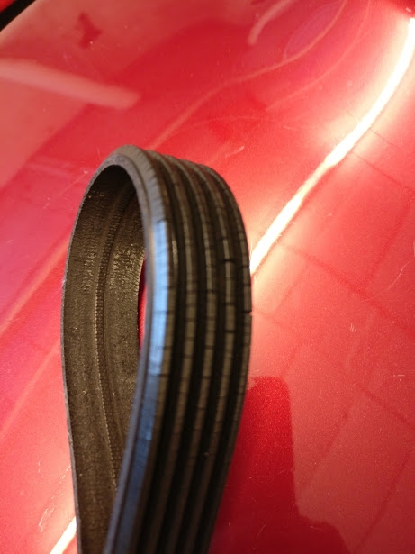

Ah bah non c'est fait, pièces reçues samedi chez AUDI et montage aujourd'hui. Je peux vous dire qu'il était temps :
Courroie dégueulasse et galet tendeur complètement bloqué ! il ne bouge même plus sur son axe....
Par contre j'en ai méga chié pour le pare-choc ! que ce soit au démontage ou au remontage (surtout avec les radars de stationnement avant).
Voilà fini le sale bruit, j'ai bien fait de la stopper il y a trois semaines quand j'ai entendu ça. J'ai une conso d'huile dont je surveille de temps en temps à la jauge. J'ai compris. Mes joints des couvres culasses sont morts de chez morts.
