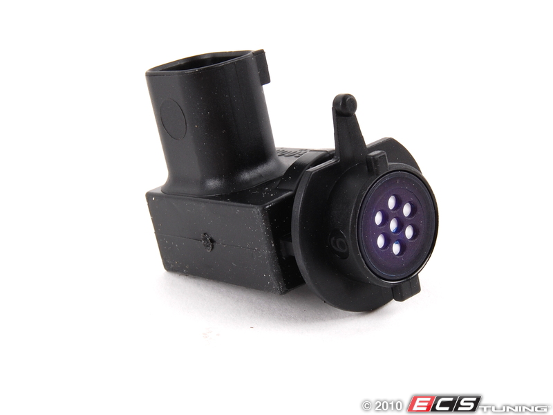

Quelqu'un aurait une photo de l'emplacement du capteur de qualité d'air ? le mien se balade dans de baie de pare brise.... mais je ne vois pas de trou à proximité où il pourrait aller.

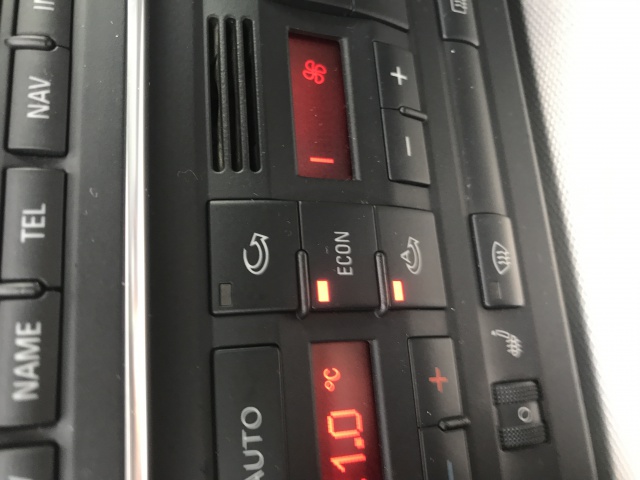

oui pour le recyclage automatique de ventilation (bouton recyclage d'air avec un A)

voila la photo desolée j'ai vu que apres pour la photo du capteur
regarde ici si ca pet t'aider
http://www.drive.by/spare/etka/audi/aa4c/273/819350/
pour en finir avec le recyclage auto voici un bout de manuel qui en parle
Mode automatique de circulation d'air
Un détecteur de qualité d'air reconnaît les concentrations élevées de polluants dans l'air extérieur émanant de gaz d'échappement de moteurs à essence et de moteurs diesel et passe automatiquement en mode de circulation d'air.
Fig. 129 Commande du mode de circulation d'air automatique
Mise en circuit du mode de recyclage de l'air ambiant
Appuyez sur la touche1.htm96.gif = > f i g . 129.
Mise hors circuit du mode de recyclage de l'air ambiant
  • Appuyez de nouveau sur la touche 1.htm97.gif ou
  • Appuyez sur la touche [AUTO] ou
Le mode automatique de circulation d'air devrait toujours être activé.
Le mode automatique de circulation d'air est activé 30 secondes environ après que vous avez mis le contact d'allumage ou après que vous avez lancé le moteur. Au cours de l'initialisation, de l'air frais uniquement pénètre à l'intérieur du véhicule.
Si le détecteur de qualité d'air du climatiseur détecte de l'air pollué en provenance de l'extérieur, le capteur décide si le filtre à polluants monté de série peut réduire les impuretés de l'air ou s'il doit activer le mode de circulation d'air. Lorsque la concentration de polluants est élevée, le climatiseur passe automatiquement en mode de recyclage de l'air ambiant et coupe l'arrivée d'air extérieur.Dès que la concentration de polluants dans l'air extérieur diminue, de l'air frais est à nouveau envoyé dans l'habitacle.
Le mode automatique de circulation d'air est limité à 12 minutes maximum. Si les glaces s'embuent au cours du mode de circulation d'air, pressez immédiatement la touche 1.htm99.gif.
Dans certaines conditions d'utilisation (p. ex. lorsque le mode de fonctionnement 1.htm1.gif ou 1.htm2.gif est sélectionné), la circulation d'air automatique se désactive. En position « ECON » et par des températures inférieures à -8 °C environ, le mode automatique de circulation d'air est limité à 12 secondes.
Eh bas, pourtant je le connai par coeur de B6 en diesel comme en essence, mais la, je connaissai pas,jamais vu ce truc n'y meme entendu parler.
On en apprend tous les jours.Pas courant du tous comme options sa
merci de l'info c'est toujours interressant je voyait bien qu'en appuyant dessus le froid s'amoindrissait mais je pensai pas que ca allait jusqu'a la couper...
