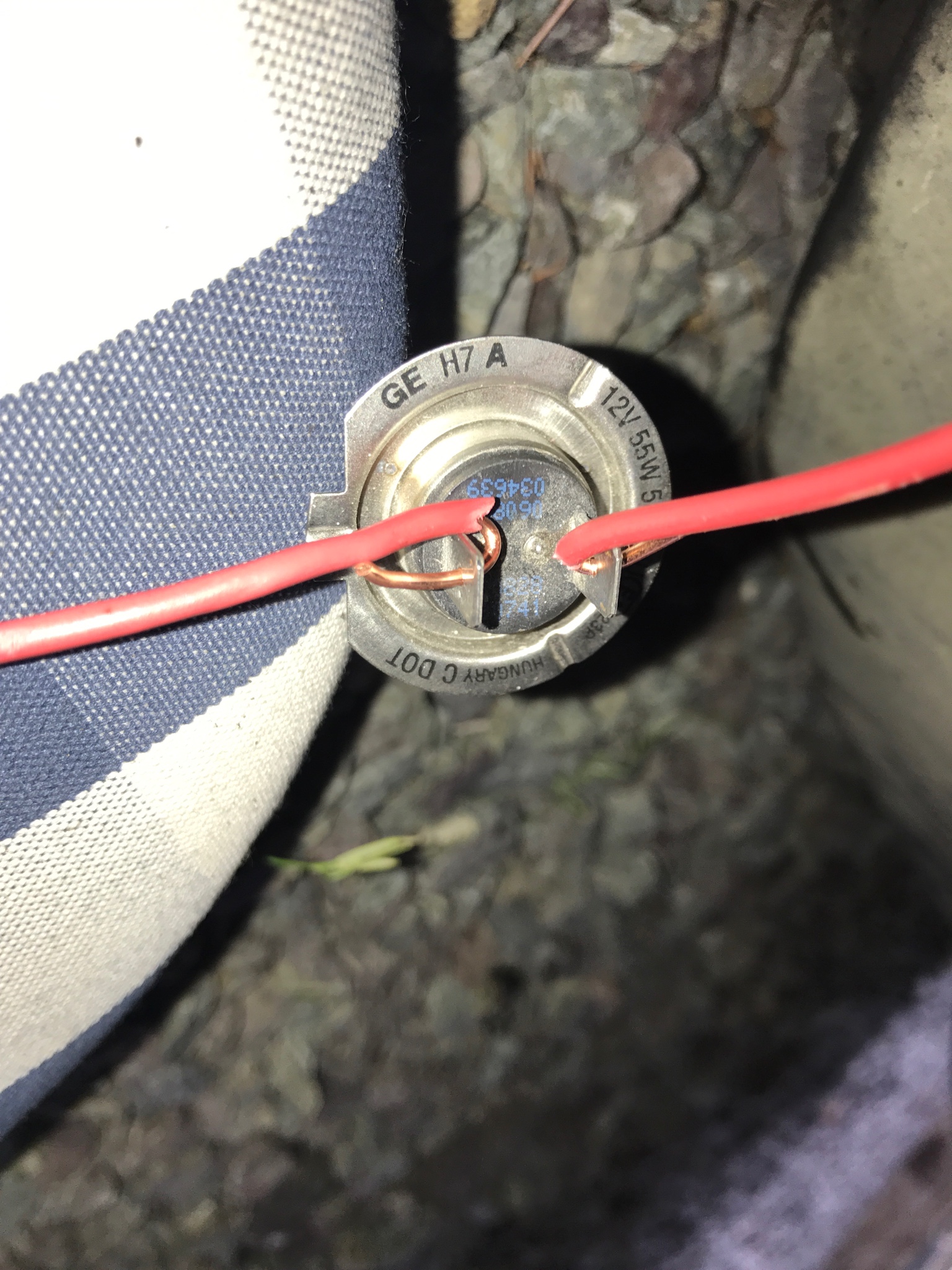

Je reviens vers vous car tout a l'heure je suis allé sous la voiture et tout et j'arrive au niveau du compresseur de clim, je débranche la prise électrique et j'ai 5,2 ohms donc nikel, ce que je fais c'est que je branche une ampoule de 55W (H7) direct sur le fil du compresseur et je shunte le pressostat, donc je démarre la voiture, les ventilos pas en route, je mets la clim, les ventilos se mettent en route mais pas ma loupiotte, donc j'en déduis un problème de branchement électrique au compresseur.
Qu'en dites vous ??

Tu n'as pas un voltmètre pour vérifier la tension aux bornes de la prise, plutôt que de mettre une ampoule ? Je ne suis pas un as en élec, mais peut-être qu'une trop faible intensité alimente le compresseur, et ça ne suffit pas à allumer l'ampoule... Ou peut-être que ça n'envoie pas du 12V en temps habituel...
Sinon, tu as vérifié l'état des fusibles dans la boîte à fusibles sur la batterie ? Ainsi que l'état des fiches des fusibles ?
Vu le bruit quand tu le tourne à la main je dirais que déjà de ce côté c'est pas top.
Pour le test électrique tu à vérifié déjà au VCDS s'il n'y avais pas d'erreur, si c'est le cas c'est peut être simplement ta poulie magnétique qui est HS et empêche la clim d'être entrainée.
Sinon effectivement il faut vérifier relais et fusibles.
j'ai tout checké et tout est bon, j'ai commandé le compresseur de clim, et je vous tiendrai au courant si ca fonctionne ou pas
Merci encore
