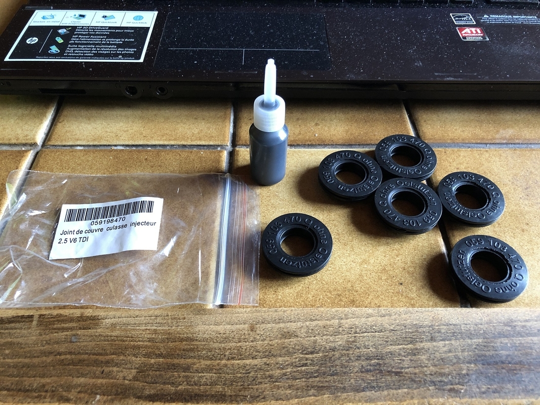

voici un lien pour se procurer les 6 joints pour le jcouvre-culasse-injecteur sur nos V6 TDI 2,5
http://www.vagdiscount.com/joint-couvre-culasse-injecteur-passat-a4-a6-a8-superb-25-v6-tdi-p-6751.html

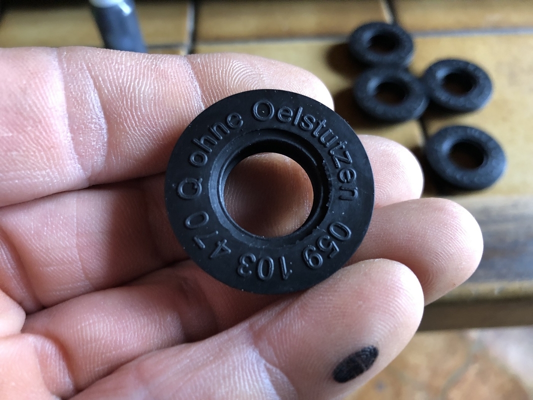

On trouve ces joints dans les pays de l'est pour une vingtaine d'euros.
Reference: AKUSAN TR1326 aussi vendus sous la marque LCC Products.
Fabriqués en Turquie.

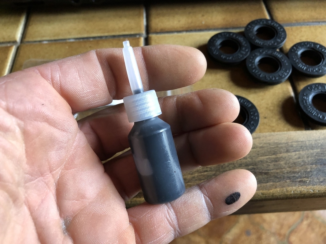

Note technique, ceux de Vagdiscount sont en caoutchouc ACM comme à l'origine et vendu avec la colle qui convient.
les Akusan sont en NBR et vendus sans colle, ceci justifie une partie de la différence de prix,
l'ACM étant deux fois plus cher que le NBR dans les prix des plastiques industriels

Tout est enfin posé, mémère a reprit la route et tout a l'air niquel pour l'instant. Ces joints d'injecteurs sont une vraie saloperie à retirer du couvre culasse, j'y ai bien passé 40min ! A poser c'est plus simple, mais il faut être méticuleux et surtout rapide, je ne m'attendais pas à une prise aussi rapide et définitive de la colle...
