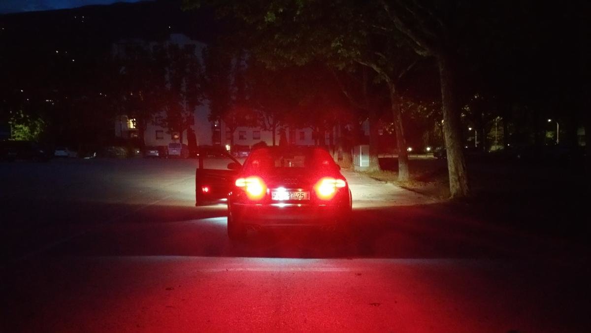

Suite à ca j ai attaqué les modifs : le coffre est reparé il s ouvre a nouveau tout seul. J ai aussi ete à l agence chercher les 3 fameux cd de maj du mmi mais pas encore fait la chose. En attendant je me suis mis à l eclairage : led dans les portes plafonniers et coffre.
Une galere pas possible avec les vis des feux de plaques...
J ai posé des modules led dans les antibrouillards sans problemes
mais curieusement les feux de recule me donnent du fil a retordre....
au début ca allait bien puis maintemant un sur deux s'allume (en alternace le gauche ou le droite )
après quelques heures (le matin par exemple) les deux refonctionnent un moment puis ils se mettent en erreur sur l'obd.
si quelqu un de l'experience la dedans il est bienvenu.

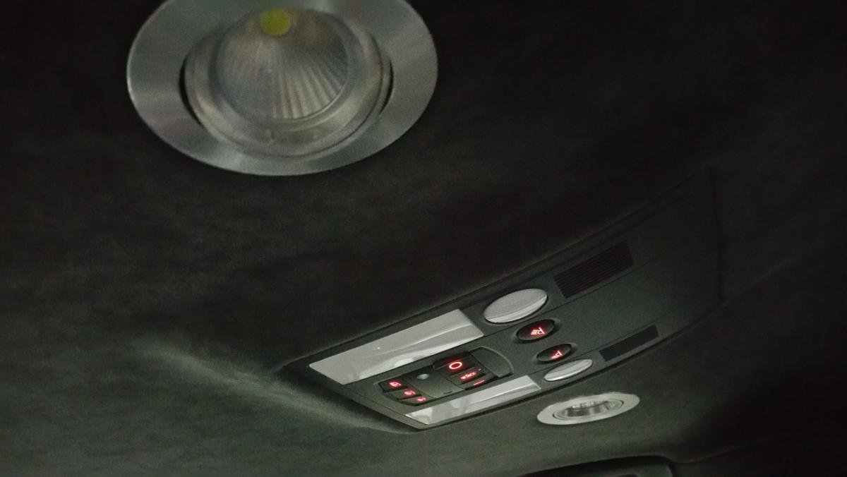

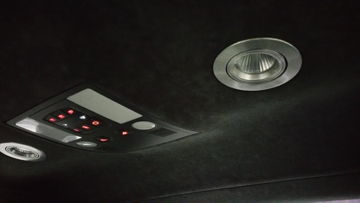

j'ai également posé des spots encastrés led haut-de-gamme à l'arriere à la place des liseuses. ils sont de toute beauté !
voici des photos :
En effet, superbe intégration des nouvelles liseuses. Il faudrait que je mette aussi des leds mais c'est justement la crainte des mises en défauts en tous genres qui me refroidissent.

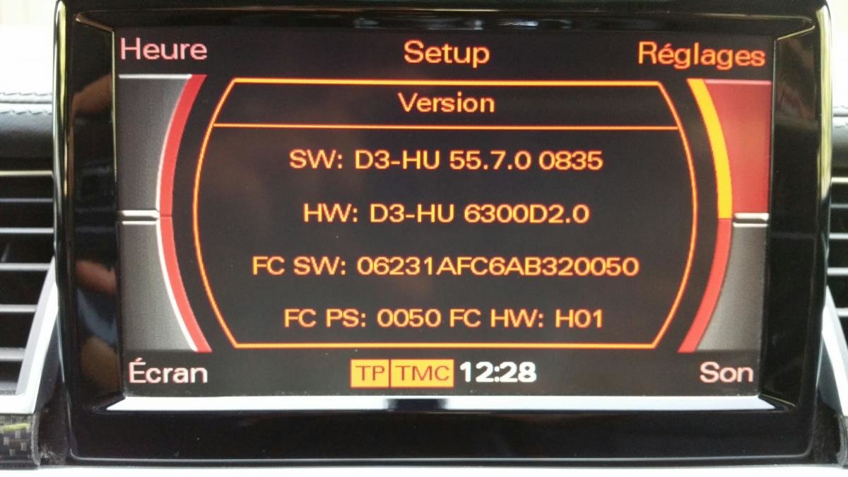

Voici la mise à jour effectuée. Mais le dab et le bt ne marchent toujour pas.
Avant :post-146946-0-47778500-1501610001_thumb.jpg
Après :post-146946-0-40434700-1501610038_thumb.jpg
Personnellement, le dab n'a jamais fonctionné sur la mienne. Faudrait voir avec quelqu'un qui va à l'étranger pour vérifier.

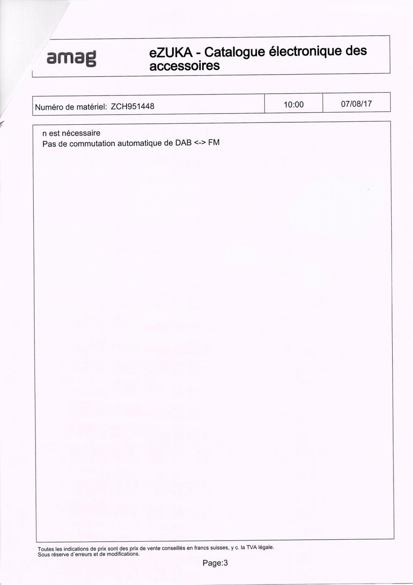

suite a ma visite à l'agence nous avons enquête sur le dab. il s’avère effectivement que le tuner d’origine n'est pas compatible DAB+ et audi m'en propose un pour la modique somme de 334 francs.
ils font également un kit pour les autos qui n'ont pas le dab d'origine.
je joins les docs fourni par l'agence.
boitier AVEC DAB d'origine :
boitier SANS DAB d'origine :
Ce sont des numéros de pieces suisse (début Z-CH) je ne sais pas si les agences françaises les ont.
