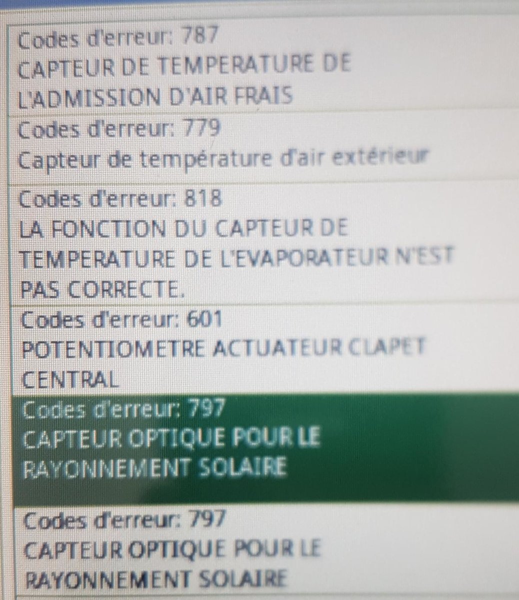

J'ai une RS6 C5 et ma climatisation ne marche pas depuis une année!
Je vous ai envoyé en fichier joint les codes erreurs!
J'ai changé toutes les sondes qui viennent en erreur et toujours le même problème....
J'ai également pas de température extérieure qui s'affiche au tableau de bord pourtant la sonde est aussi neuve!
Si qqun à une idée..

lpmhr: arrives-tu à accéder au module climatronic via VCDS car je vois que l'image que tu as mis ne viens probablement pas d'un VCDS
