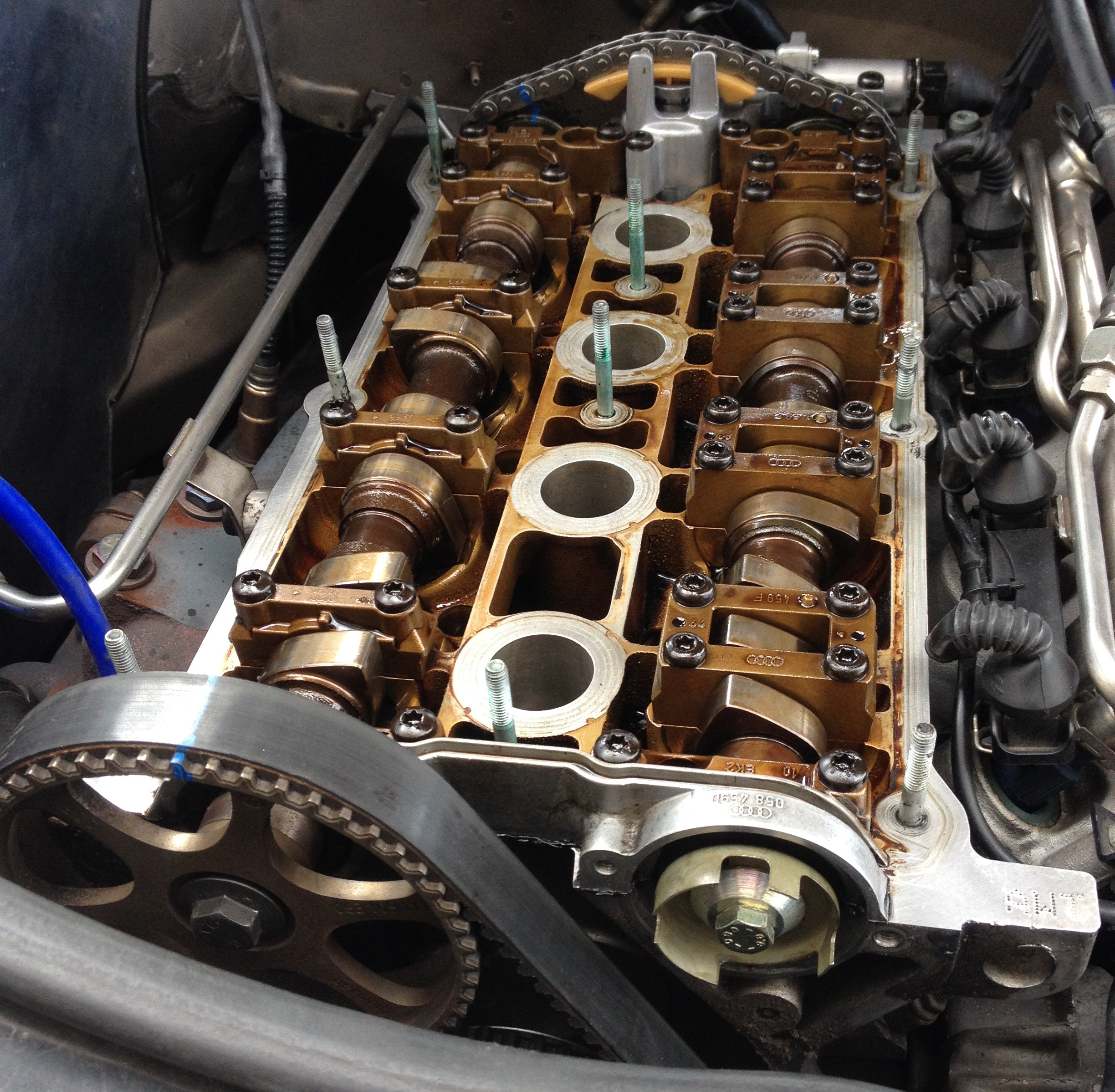

Contrôle également qu'il n'y ait pas de bruit anormal (type métallique) du côté de la chaîne de distribution.
Je l'ai changée sur la mienne à ce kilométrage, ainsi que le déphaseur, ..... et ce n'est pas donné ;)
Tu crois que je change des pièces imaginaires :)
Hahaha nan j'oserais pas! Mais quand t'insinues "moteur a chaine" tu sous entend surtout qu'il n'y a pas de courroie!! Merci!
Envoyé de mon MI 5 en utilisant Tapatalk
Voilà comment ça se présente .....
La courroie de distribution synchronise l'arbre à cames d'échappement et le vilebrequin, et ensuite la chaîne de distribution lie les 2 arbres à cames
