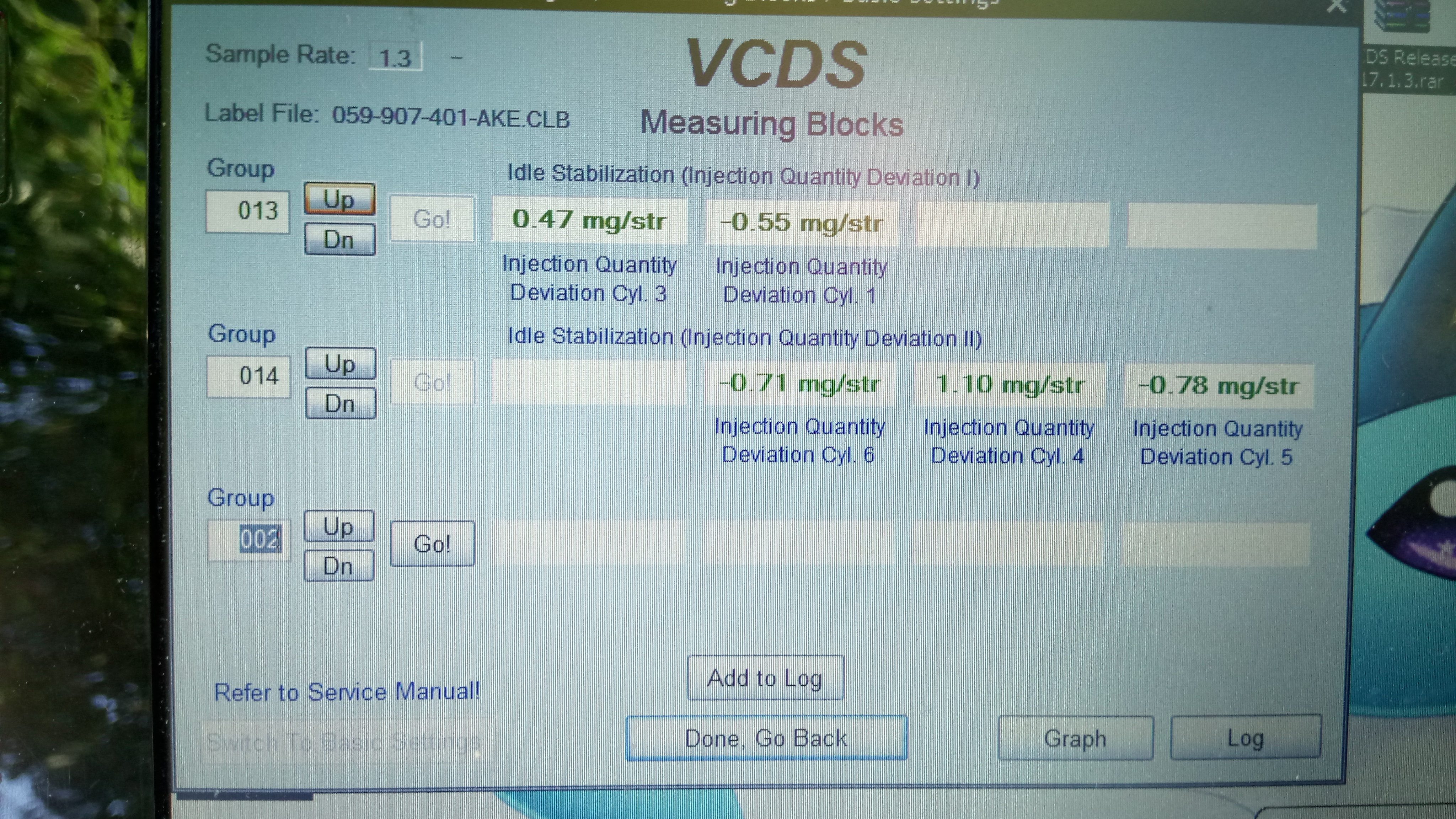

C'est mon premier test injecteur sa veux dire que le numéro 5 est hs ?
Salut a toi, non ton injecteur n'est pas forcement hs mais il y a belle et bien un trop gros écart avec ton cylindre 5.
Faut un test moteur a froid pour voir, peut être que le joint cuivre entre la culasse et l'injecteur est poreux .
Compare tes valeurs a froid et a chaud on avisera après :)

Merci pour ta réponse
Le test a froid de ce matin
Tu as déjà une meilleure valeur à froid,la valeur entre 3et -3 répond à la norme mais avoir déjà 2 c'est beaucoup.
Prend t'es compressions( fait bien chauffer avant de démonter les bougies de préchauf)
Il et possible que ta culasses ce déforme légèrement à chaud..
Ou un ou plusieurs linquets de soupapes à bouger dans ta culasses du coup soupapes mal fermé (normalement ça ce ferme sur mais si t'as encore ton egr possibilité de légères Calamine) donc perte de compression,l'ECU injecte plus pour rattraper le manque de compression

Je nais plus l'egr
Je vais regarder un Tuto pour le test des compression et essayer
Je nais plus l'egr
J'ai fait faire les test de compression et le garage m'a di qu'il été correct

Alors tu n'as plus qu'a faire t'es 6 injecteurs car dans la logique lorsque tu remplace un injecteur les autres doivent y passer aussi..
T'as une perte de puissance ou vibration ?
Combien de km ?
Combien de km ?
Oui elle vibre et 315000km
Il n'y a pas test que je peut faire avant de changer tout les injecteur ?
J'avais plus de km que toi et plus d'écart entre mes cylindres et elle ne vibrais pas ...
